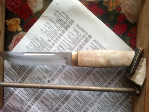

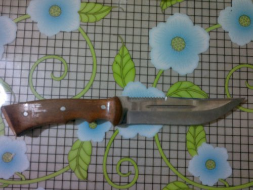

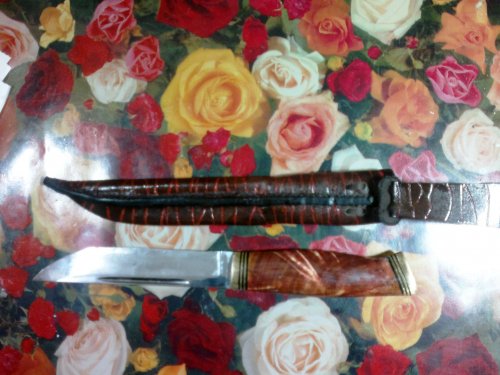

Ужас гаражный вульгарис.

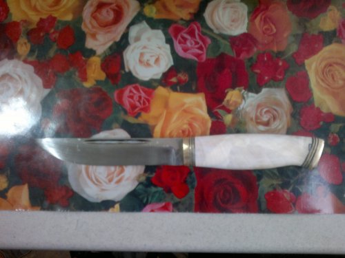

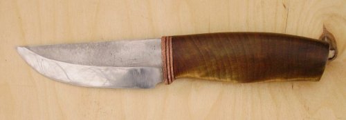

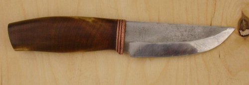

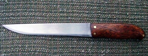

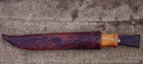

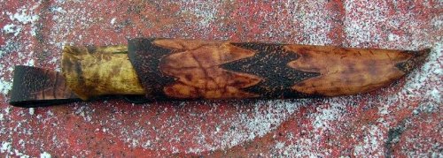

Откопал в очередном гараже очередное чудо. Фото "чуда" с мобилы, отсюда и качество.

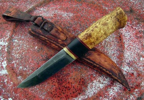

Накладки из какой-то пальмы, лимонное масло, силиконовый шеллак. Штифты – латунь 5 мм. Эпоксидная смола. В ходе активной эксплуатации ножа на кухне силиконовый шеллак вновь показал свою полнейшую несостоятельность в качестве покрытия рукояти, покрыл рукоять в два слоя яхтным лаком.
Размеры: клинок (до накладок) – 172х26х3,1 мм; рукоять – 112. Толщина заготовки под накладками – 3,6 мм. Твердость (по ощущениям) в пределах 55-59 HRC.

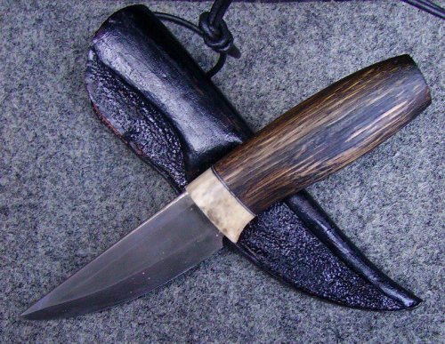

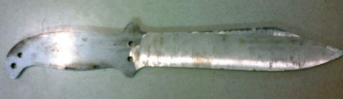

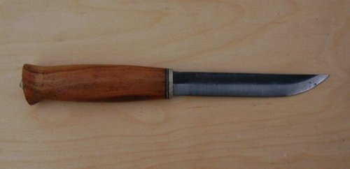

Переделка рэмбоида.
Попал ко мне жуткого вида рэмбоид, который явно болел "холодностью". Самое интересное, что пила на обухе данного девайса на самом деле пилила дерево. Размеры не сохранились. Сталь похожа на 40Х13. Рукоять - сувель березы, латунь и фибра. Ножны - кожа.

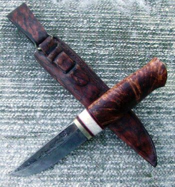

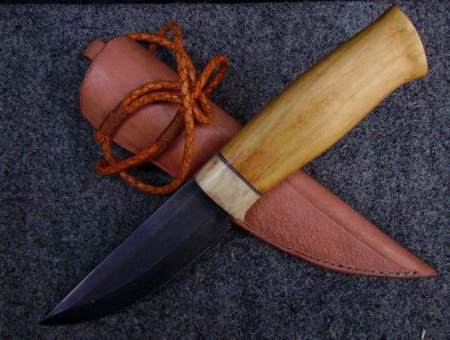

Натюрморт с Mora.
Размеров также не помню. Рукоять - стаб карелка, оковка и тыльник - мельхиор. Ножны - кожа ортопедическая. Шнурок, висюльки. Вторая Мора (с прогулки на рыбалку) присутствовала ранее в данной теме.

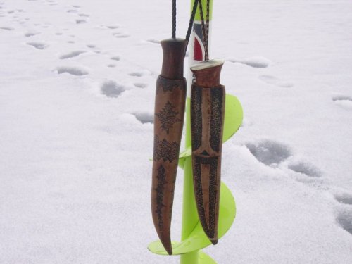

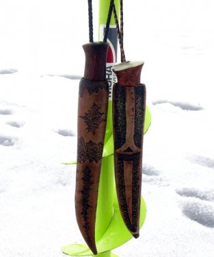

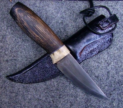

Два рабочих ножа.
Приятель попросил сделать пару ножей треску потрошить на морской рыбалке.
Исходный материал клинков – два ножа для какого-то деревообрабатывающего станка. Исходная толщина – 4 мм, марку стали не знаю, углеродистая, ржавеет весьма прилично, твердость по ощущениям 57-59 HRC,  спуски прямые в ноль, травление ортофосфорной кислотой. Монтаж всадной на обоих ножах.
Итак, собственно, ножи.
Тот, что побольше.
Клинок: размеры – 115х32х2,8 мм (обух), 4 мм (голомени).
Рукоять: лосиный рог, фибра, можжевельник, тиковое масло. Размеры: длина – 124 мм.
Ножны: кожа – пола ортопедическая, рыболовная плетенка, тиснение, пропитка бесцветным кремом «Саламандра», шнурок.
Тот, что поменьше.
Клинок: размеры – 100х30х2,8 мм (обух), 4 мм (голомени).
Рукоять: лосиный рог, фибра, дуб мореный в аммиаке, 2500 грит, тиковое масло. Размеры: длина – 110 мм.
Ножны: кожа – пола ортопедическая, рыболовная плетенка, тиснение, покраска, пропитка бесцветным кремом «Саламандра», шнурок.

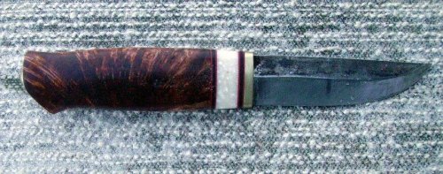

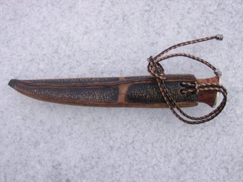

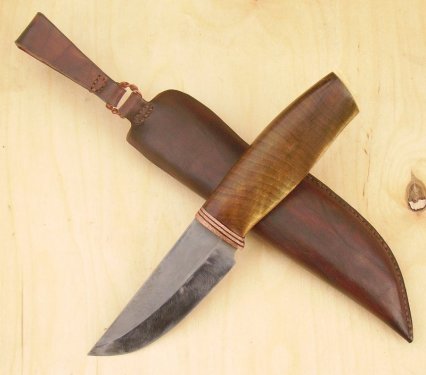

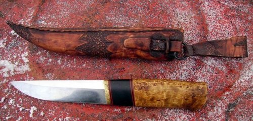

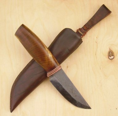

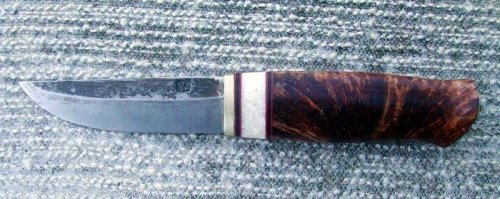

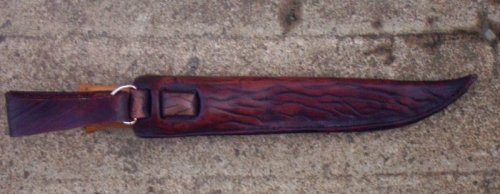

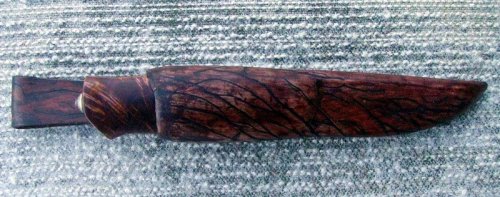

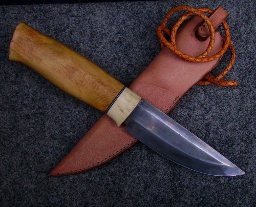

К-100 и сувель березы.
Клинок 115х38х3,5 мм, сталь К-100. Монтаж всадной на эпоксидную смолу. Спуски прямые, сведение в ноль. Голомени слегка протравлены хлорным железом.
Рукоять: медь электротехническая, фибра, сувель березы тонированная, 2500 грит, тиковое масло; длина – 125 мм.
Ножны: кожа шорная, деревянный вкладыш, вощеная нить, полукольцо – медная шина из какого-то трансформатора, отожженная и закрученная в спираль, покраска, пропитка.

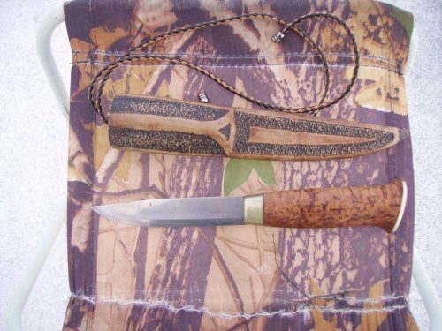

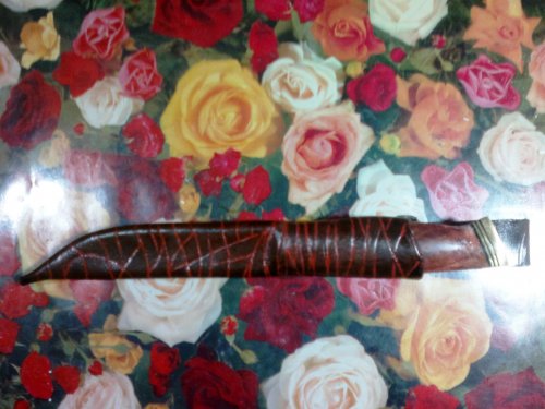

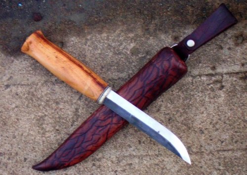

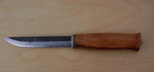

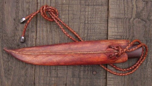

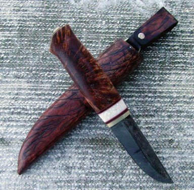

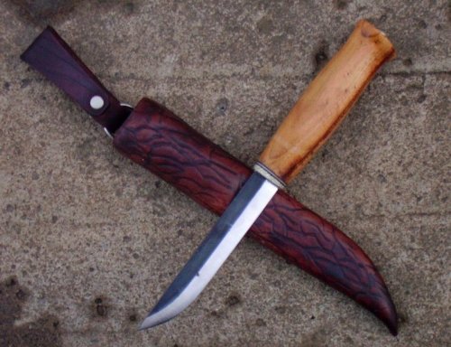

Лаури 125.
Клинок – Лаури 125 мм углеродка.
Рукоять – нейзильбер, фибра, абрикос (вылезла трещина, залита ЦА), 2500 грит, шафтойл, тиковое масло, сквозной монтаж с расклепом + эпоксидная смола, длина – 118 мм.
Ножны – кожа растительного дубления, без вкладыша, рыболовная плетенка, тиснение по складкам, покраска, пропитка, полукольцо и винтовая заклепка. До сих пор не пойму как меня угораздило сделать ножны для левши.

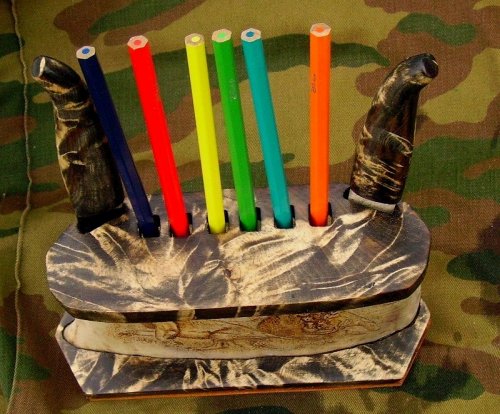

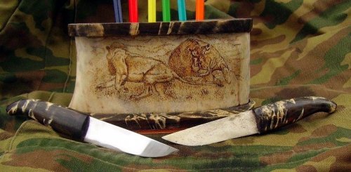

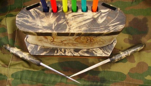

Настольный прибор.

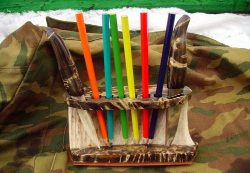

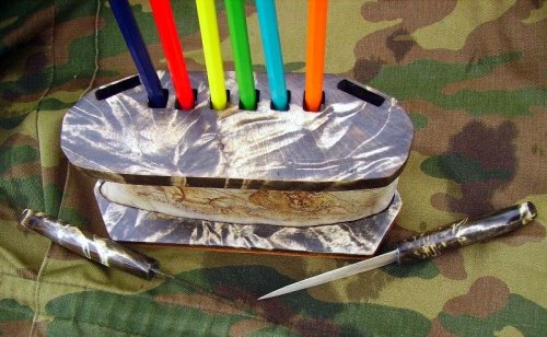

Лопата лосиного рога, снят верхний (коричневый) слой, шлифовка до 2500 грит, пропитка ЦА с ацетоном, выжигание, снова пропитка ЦА с ацетоном. Сувель березы, шлифовка до 2500 грит, лимонное масло, силиконовый шеллак (50:50 со спиртом), тонировка черной тушью на водной основе. Снизу приклеена кожа.
Нож для бумаги: клинок – лосиный рог (2500 грит, ЦА с ацетоном), спуски прямые в ноль, сувель березы (2500 грит, тонировка черной тушью на водной основе, лимонное масло, силиконовый шеллак 50:50 со спиртом), размеры – клинок 81х21х4,8, рукоять – 81х23х15, всадной монтаж на эпоксидную смолу.
Нож перочинный: клинок – обломок «ужаса гаражного обыкновенного», сталь – предположительно клапан, спуски прямые в ноль (в месте перехода клинка в рукоять на плоскости клина видны остатки вогнутых спусков), сувель березы (2500 грит, тонировка черной тушью на водной основе, лимонное масло, силиконовый шеллак 50:50 со спиртом), размеры – клинок 81х21х4,2, рукоять – 81х23х15, всадной монтаж на эпоксидную смолу.
Ножи скорее сувенирные, хвостовики вклеены на глубину не более 3 см, так что консервы открывать нельзя, но свойственные им задачи выполняют (бумагу режут и карандаши точат).

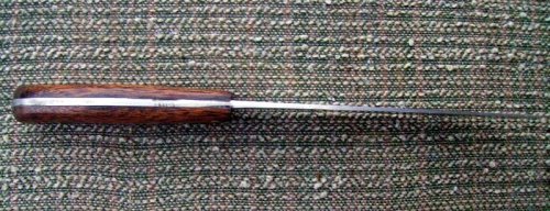

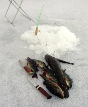

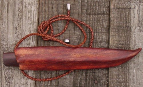

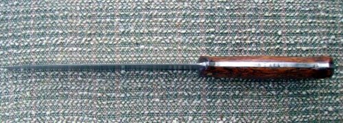

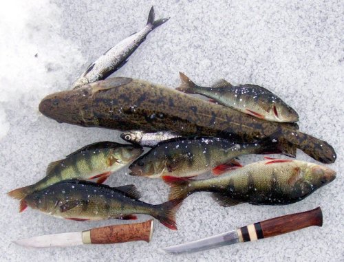

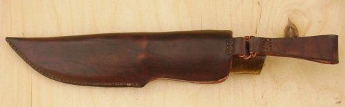

Рабочий нож.
Клинок: кусок дискового ножа рыборазделочного конвейера фирмы Baader, твердость по ощущениям 57-59 HRC. Размеры: 120х29,5х3 (4,7 по ребру), спуски прямые без подвода. Монтаж сквозной на стяжку М4 и эпоксиадгезив Done Deal.
Рукоять: латунь, фибра, блэквуд, карельская береза. Финиш 2500 грит, лимонное и тиковое масло, тонировка водными морилками, пробка – блэквуд. Размеры: длина – 120 мм.
Ножны: кожа растительного дубления, без вкладыша, плетенка 0,22 мм, тиснение, покраска, пропитка, полукольцо, пуговица (блэквуд).
Подвес получился совершенно отвратный.
Данным ножом как-то на зимней рыбалке я каждое утро в течение четырех дней за неимением пешни пробивал замерзшие лунки. Хорошая сталь, даже РК не пострадала.
Увели у меня этот нож какие-то "редиски".

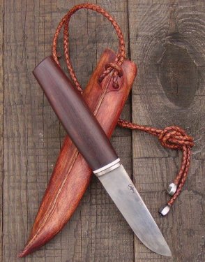

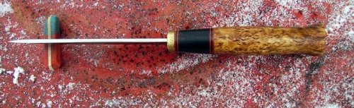

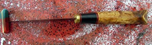

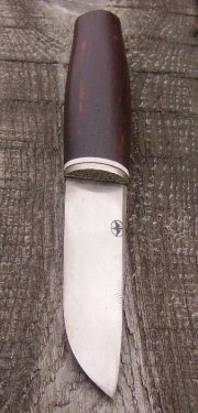

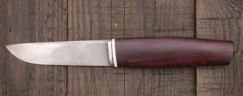

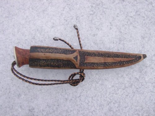

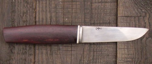

У8 и Bongossi (red ironwood).
Клинок от Игоря Ращектаева, У8 (напильник), размеры не помню Монтаж всадной на эпоксидную смолу.
Рукоять – титан, фибра, красное железное дерево. Длина 128 мм, 2500 грит, масло для защиты банных полок, тунговое масло. Дерево очень сильно потемнело после пропитки маслами.

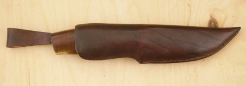

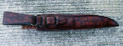

Ножны – кожа ортопедическая 4,5 мм, без вкладыша, рыболовная «плетенка» 0,22 мм, покраска, пропитка, шнурок, висюльки.

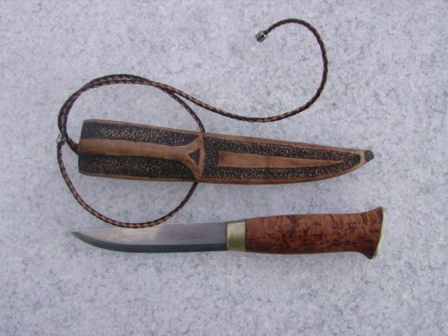

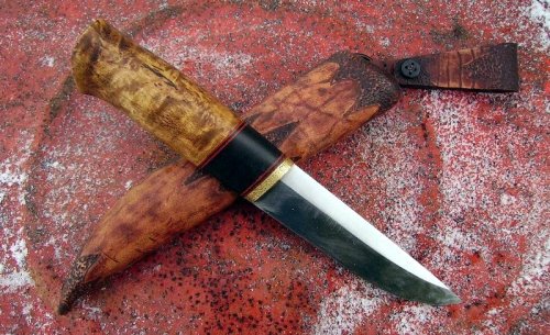

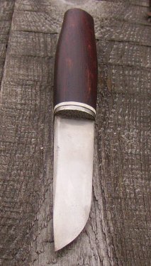

Пуронварси широкий.
Клинок: Puronvarsi 100, размеры: 104х28х4,5 мм (по ребру – 5,2 мм). Монтаж сквозной на расклеп и эпоксидную смолу.
Рукоять: мельхиор, фибра, кореан, карельская береза, длина -123,5 мм,. Финиш 2500 грит, лимонное масло, силиконовый шеллак 50х50 со спиртом.
Ножны: кожа растительного дубления, рыболовная «плетенка» 0,22 мм, без вкладыша, тиснение по складкам, краски, абразивы, пропитка бесцветным кремом для гладкой кожи «Саламандра», винтовая заклепка, полукольцо.
