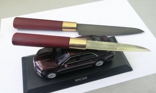

Всем добрый день. К большим кухонникам делаю средние 130 мм и маленькие овощные ножи. Возьму домой поработать им( с временной ручкой) , потом предложу.

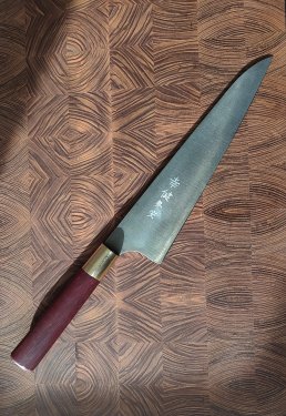

Алексей-Печора написал(а):
Антон! Иероглифы красивые покажи
Что они хоть значат?
Там нормально всё - не матюги. Счастье, благополучие, удача и ещё что то.

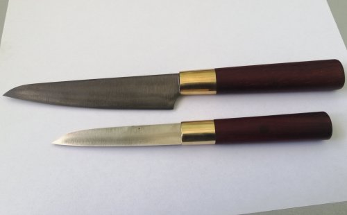

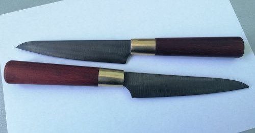

Всем добрый день. Потихоньку доделываю малые овощные ножички к средним и большим. Сталь быстрорез Р3..........., дополнительно отпустил при 650 на газу. Ушла хрупкость, стал пластичнее, но надфиль не берёт.( твёрдость приличная осталась)
Добрый день. А как отпуск на газу сделать у меня есть несколько пил подобных? Хочу тоже из них сделать.
Я отрезал кусок, нужный по длине, положил прямо на горелку большую с двойным пламенем на 45 минут, хотя нужно на час.. При выключеном свете в потёмках цвет металла был тёмно бордовым - как раз примерно 650 градусов. Клинки стали более гибкие, сведение можно делать 0.1 мм. Забыл сфоткать процесс и цвет. Длинную полосу можно прогреть часть и сместить, хвостовик у отверстия не закален примерно на 5 см.
