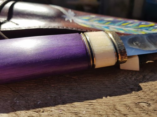

В кости просто паз под клин и намотка? Кость не пустотелая?
хвостовик в кости плюс немного пропилил чтоб и сам клинок чутка в кость зашел все это дело залито эпосидкой по самый верх , а затем снял чутка под кожу покругу! вообщем получилась монолитная конструкция
Евгений, спасибо. В конкретный дизайн такое решение вписывается, и не выглядит неряшливо, как наплывы клея у некоторых мастеров. Но вот в плане практичности и надужности лично у меня есть сомнения.
С уважением, Владимир.

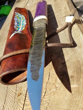

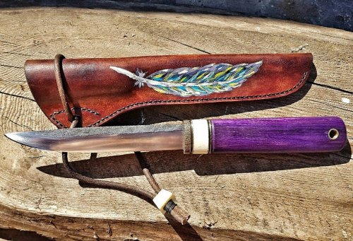

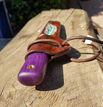

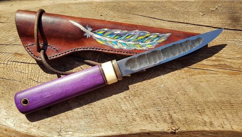

очередной не якутский якут))) сталь х12ф1 160*25*4 рукоять граб, бивень моржа, латунь
В техническом плане всё здорово. Понравился...
