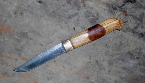

Малышка. (Из того, что было.)
jokerx87
23 Сен 2022
6

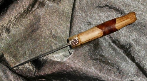

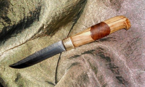

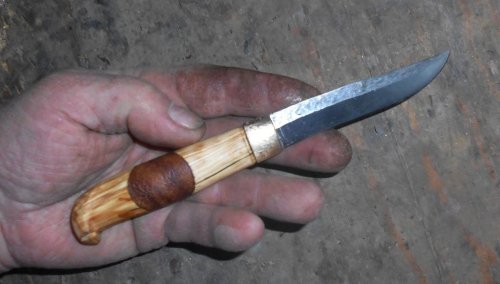

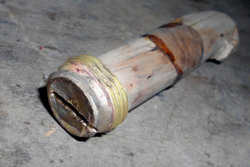

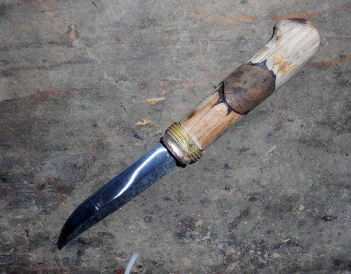

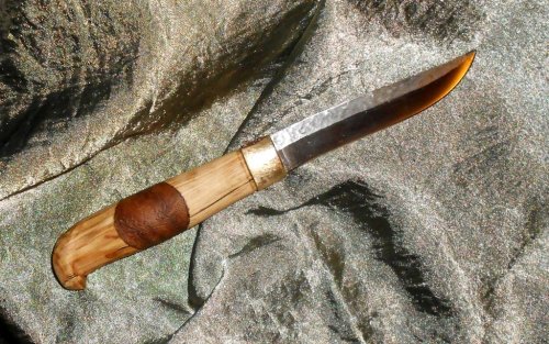

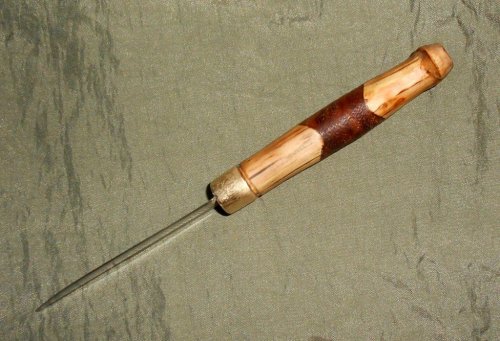

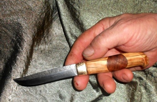

Вот такую маленькую финочку  собрал из того, что было на столе.Клинок сделал из обрезка  мех пилы (Р6М5). Особо не полировал и даже не травил в ХЖ. Для рукояти использовал заготовку, которую когда-то забраковал. Набор из вишни и самана. Тёмные полосы на рукояти это не трещины. Такой рисунок дерева. Больстер спаял из бронзовой гайки от предохранителя и СССРовской монеты  достоинством 2 копейки.  Монтаж всадной на эпоксидную смолу. Долы не стал делать, хотя смог бы с имитировать. Толщина клинка не позволила. Сверху на болстере в процессе обработки , образовалось овальное отверстие. Пришлось забить медными шариками с эпокидной смолой. Ножен нет.
Вот смотрю на Ваши работы... Вроде и человек рукастый, но изделия такое себе... Ни одно не цепляет, каменное так вообще(
Ну что ж, да я и не навязываю. Просто показываю. Этот же так, между делом.

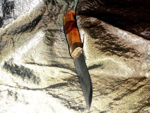

Василий, а что за фон такой интересный на нижних фото?
Простая шёлковая тряпка. Жена с работы принесла.
вполне себе ножик получился, даже приятный. и, опять таки, материалы даром не пропали
только канавка перед больстером (оковкой?) смущает. там плотная подгонка больше подошла бы...
