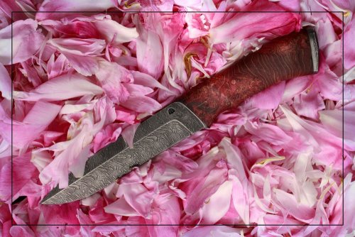

Личный проект "Долгорез"
RealOld написал(а):
У меня по тыльнику замечание. Выглядит он тяжеловесно и диспропорционально. Вижу, вижу петлю для темляка, но её как-нибудь по-другому сделать можно было. И «ступенька» дерева перед тыльником ну совсем лишняя. В остальном - приемлемо. Необычное дерево удачно нивелирует общий «нижегородский» дизайн. Это всё на мой взгляд. Если же Вас всё устраивает - просто поздравляю. 😊
В руке лежит очень удобно
так разве это ступенька? Скажем так подпалевая выемка. Это меня напрягает кстати, он похож на холодняк!

Да-а , зубы-бивни-рёбра-кости прикольно выглядят , если ещё и хорошим составом пропитаны . Цена правда не кошерная , а так - зер гут . А если по ножу , то если вам нравится , значит всё сложилось как нельзя лучше , удачно . И я когда-то такие ножи ( по дизигну ) делал . Но потом открыл для себя другие формы и к этим не возвращался .
А есть примеры работ! Интересна эволюция мастера
Покажу что нашёл своего на просторах инета ( не реклама ) применительно как аналогия к ножу ТС  , 2010 год

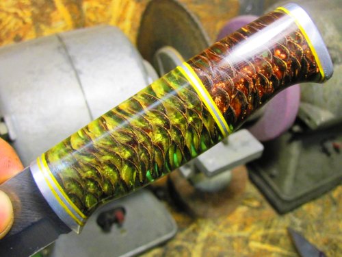

Можно и подешевле...Шишка и эпоксидная смола
Полоса от Фролова, слесарка и сборка от Приказчикова, а Ваше тут что? фотографии? Или Вы думали, что от полосы хорошей стали тут все кипятком обоссуться?
Уж будьте добры хотя бы собственноручно одеть клинок, изготовить к нему ножны, чтоб выставить это в Мастерской. ИМХО.
Работа потрясная, вы сами дамаск ковали?
Да Григорий такой, он могЁт.
  А если серьёзно, то обратите внимание на клеймо Федотова на клинке и всё поймёте.
