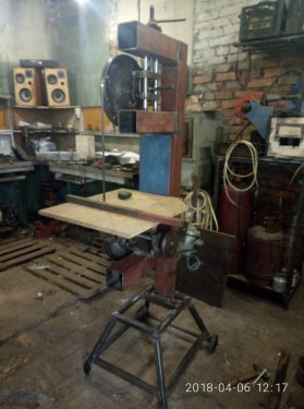

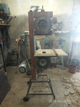

Я сам собрал мотор стоит 2.2кВт, высота промила 320мм
Олег это просто монстр))) в хорошем смысле слова и точно не для балкона))
@Doctor для балкона согласен великовата. Вообще если есть масса свободного времени и желание поконструировать можно и самому собрать, ничего сложного в этом нет. Если из покупных я бы посмотрел в сторону MetAbo 256. Хотя что в Метабо что в самой дешманской ленточной пиле ломаться особо нечему, зачпстую разница в жесткости, а вот уже она напрямую влияет на то как пила будет резать
Ошибся Метабо 261
Блин, Олег, а защита где?
 При обрыве ленты может по рукам хлестануть...не дай бог.
@gkeu 😆
Позно, я уже и так палец пильнул😆
Ну ёпт...надеюсь все хорошо закончилось?
