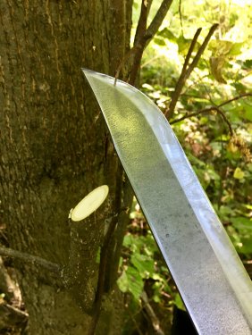

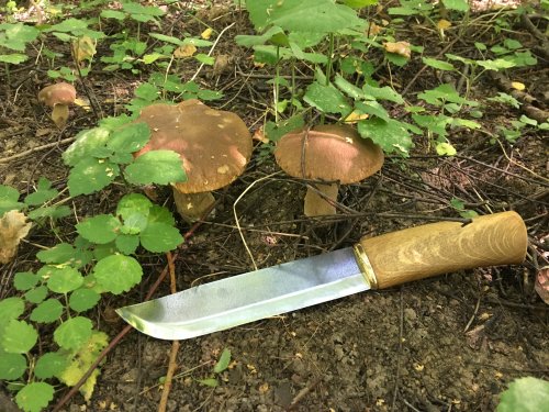

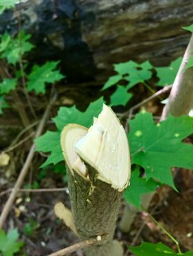

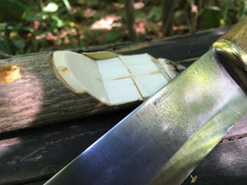

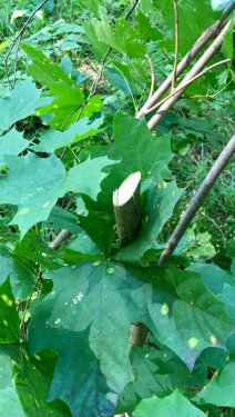

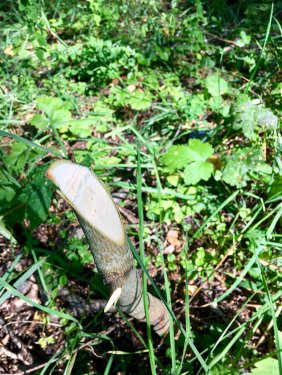

Сходил порубил, постучал со всей дури, проверил прочность. В целом всё нормально, но лично мне немного ширины рукояти не хватает. Вот всё бы тоже самое, только чуть побольше. И, самое главное, поводы это зло! Нужна линза в ноль, для лучшей врубаемости. 😊
Ну и на закуску - нежданная встреча. 😉
Тогда традиционную леуку...
Традиционную не хочу, наделался уже. Да и расширение сверху мне не нравится. Я в целом определился, нужно делать то же самое, но чуть пополнее и с более выраженным подхватом. Так что эксперимент был не зря. 😊
Конечно не зря. Опыт же...
Саша, знатно порубил. Обкаточный рубильник вполне удался, считаю. С заточкой помудрить ещё и все, а про рукоять ты все сказал
Довольно изящный рубильник получился. ИМХО по гармоничности "переплюнули" традиционную рукоять.  Отличная работа.
