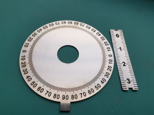

Viktor Demidov написал(а):
"материал - гибкая нержавеющая сталь"
Вить, у меня тоже такая, толщина 0,5мм. Сначала думал что тонковата будет, но нет, нормально держит.
Это лазер ТАК режет?
Юра, это режет лазер и весьма неплохой с очень высокой квалификацией специалистов.
Тебе не понравилось качество реза и окалина по краям реза?
Это издержки технологии.
Естественно каждую деталь приходиться доводить ручками.
С технологией  гидробразивной резки качество реза существенно выше, но и цена в разы выше.

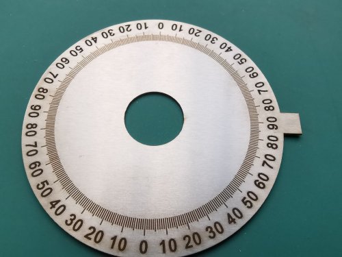

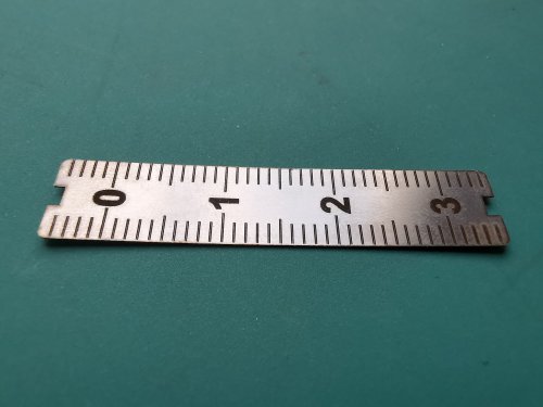

Вот еще фото пары заготовок  деталей из нержавейки сделанная на этом оборудовании.
А вот эти детали однозначно правильное изготавливать только с помощью современных лазерных технологий.
Без них сейчас уже никуда.
Окалина меня не смутила, а вот геометрия отверстий... . Или мне это только так кажется при увеличении?
Это нормально, без этого никуда.
Юра, отверстия действительно не идеальные.
Бормашинка PROXXON плюс алмазные боры, и золотой ключик у нас в кармане.
Сверлом, даже алмазным в такой стальной детальке качественно отверстия не сделать.
Да и дырокол по металлу тоже не выход.
Тут поможет только гидроабразивная резка, либо вырубной штамп.
Но последнее экономически целесообразно только для массового производства.
