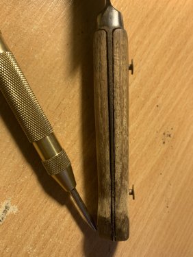

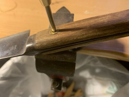

Случайно «открыл» способ демонтировать заклепки из деревянных накладок на ручке.
Оказывается с помощью автоматического кернера данная процедура вполне осуществима).
Кернер устанавливается в центр стержня (того, что в трубке) и надавливается.
Ударная нагрузка срывает стержень из зацепления внутри втулки.
За пару минут заклепка выходит с другой стороны).

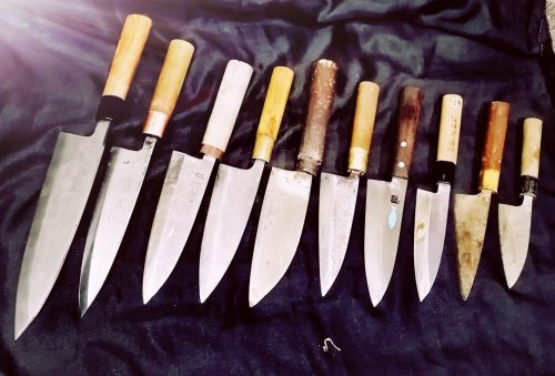

Просто дебы, левая от пятки 245 мм, вес 514 грамм
@Con-Stan ну это если есть трубка, а если обычная православная заклепка, то не поможет))

Солидная грядка, мои поздравления!
Согласен на 100%. Работает только с трубчатыми японскими заклепками.
