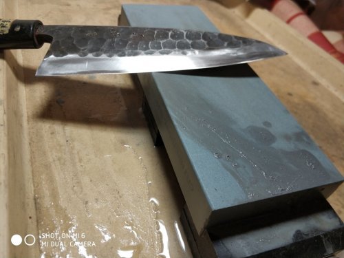

Кухонные ножи.

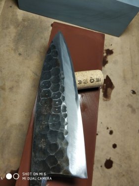

320 даёт суспензию, лишнее постоянно убирал. Камень мягкий, сразу стала появляться граница хамона

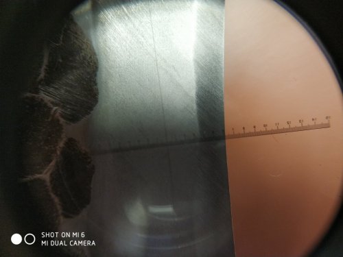

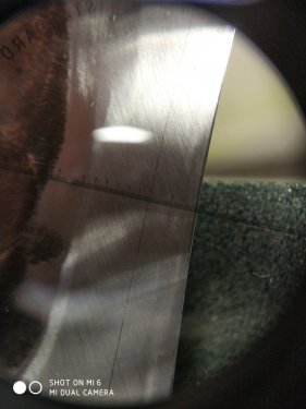

Следующий на очереди 600. Камень твердый, никакой суспензии. Вся поверхность спуска заблестела. Снимал через лупу 10*

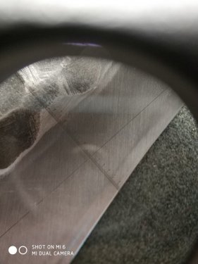

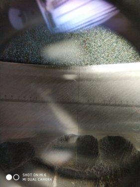

Дальше было интересно сравнить с Суэхиро 1000(рыжий кирпич). По-быстрому обработал наждачкой 1000 вдоль спуска

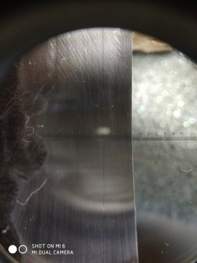

И вот работа "кирпича". Мягкий, много суспензии. Резко появилась матовость на мягком металле и проявился твердый в виде блестящей полоски.
Из-за особенностей геометрии видно, что спуск к острию ножа обрабатывается не полностью. Именно там уже вышел на РК, появилась заусеница. Остальная часть РК ещё блестит, но уже близко к остроте. Пока на этом всё.

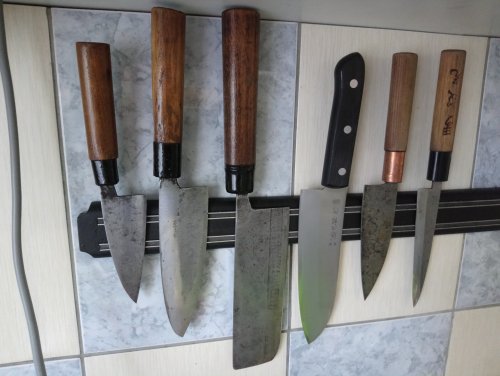

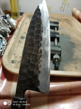

Оживим тему, мои ножи и новичок.
Ребят скажите вы на этих ножах спуски правите или только РК освежаете? Почему спрашиваю, сейчас занялся своим, у него очень сложный спуск, 3 раза меняется угол. Вот и думаю может пройтись наждачкой почистить и больше не трогать. Ну РК понятно буду точить , главное  попасть в угол, который был изначально сделан.
