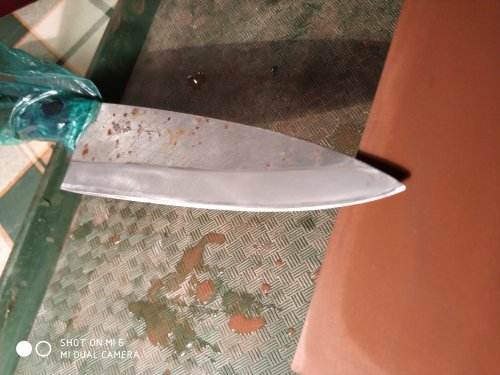

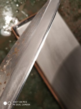

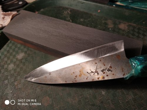

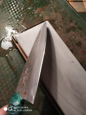

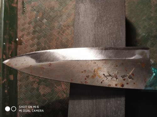

Повреждение РК почти ушло. Затем перешёл на Суэхиро 1000. Сразу появилась матовая поверхность.
Прошу прощения, не получается все фото сразу вставить. Затем увеличил угол и поработал на маленькой площади.
Пока остановился на Суэхиро 5000. Кромка опять заблестела. Небольшой "провальчик" на РК всё же остался, думаю уйдёт на следующей заточке. Осталось немного отшлифовать, убрать ржавчину.
Не судите строго,- первая проба. Заточкой увлёкся недавно(3 месяца).
