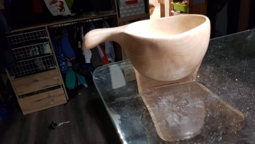

Закончил сегодня со шлифовкой первой в своей жизни куксы. Форма получилась не самая удачная, т. к это практически первый опыт работы с клюкарзой и ложкорезом. Еще и при обработки наружней части получил пару сколов от топора... После чего перешел к болгарке с лепестковым диском.
Осталось затонировать.
Можно ли кофейной гущей всю тонировать или надо отваром чаги? У нас ее можно купить только по 500р/кг. Сколько ее надо и сколько варить по времени?

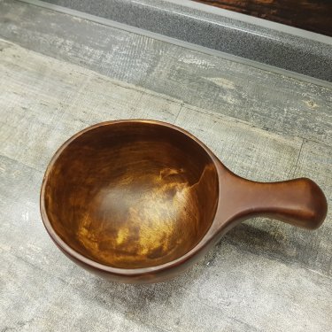

Затонировал чагой
Хорошо!

Красота! У меня после высыхания яркость очень сильно пропадала.
Так она мокрая на фото.

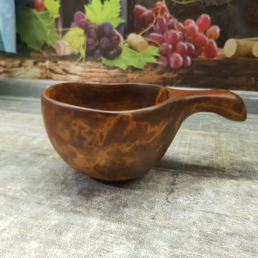

У меня тоже пропала яркость когда высохла 😢
Покрывать буду масло Rubio Monocoat

Вот так получилось под маслом Rubio Monocoat.
Теперь 25 дней ожидания до полной полимеризации и можно использовать по полной
Пахнет?
