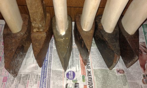

" Утюги " в готовность номер 1, еще один в деревне. Все советские.
Хороша танковая колонна!

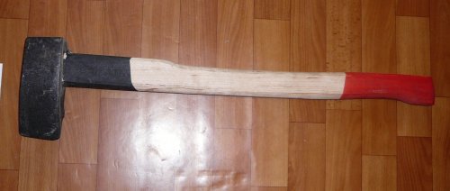

Hwalev написал(а):

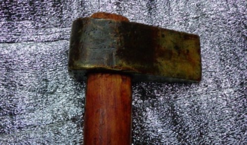

Одел старый литой советский колун . Голова 2,2 кг., в сборе получилось 3 кг. Топорище - ясень, 80 см. длиной, грибок с расширением.  Заводское клеймо и цена ( 78 коп.) есть, но производителя пока не разгадал.

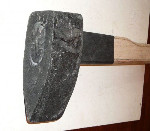

makkks написал(а):
Колун из бронзы вес без ручки 2.8 кг
Чугунный колун литой-на новом сразу бросается в глаза зернистость и шов от литья.
Старый чугунный затёртый колун фиг отличишь от железного.Отличается увеличенными стенками и увеличенной дыркой всада.
(Чугунный самый худший из всего,что я встречал,все китайские колуны по сравнению с ним-это гении инженерной мысли.приходилось не раз варить обух людям-обух лопался вдоль при попытках постучать по нему кувалдой.Варится саком на постоянном токе простым электродом,пробовали медную проволоку на электрод мотать-одна хрень.По чугуну в своё время электродов не достать.)
И самое поганое ,что люди покупают до сих пор чугунный колун,а он до сих пор продаётся в магазинах,пробуют его в деле и делают неверный вывод - всё гавно!
И потом равняют все советские колуны под одну гребёнку!
Моё мнение это разработчики фискарса выплавляют у себя на заводах это чугунное недоразумение и развозят по магазинам,что б очернить всё прекрасное,что у нас делается.Маркетинговый ход

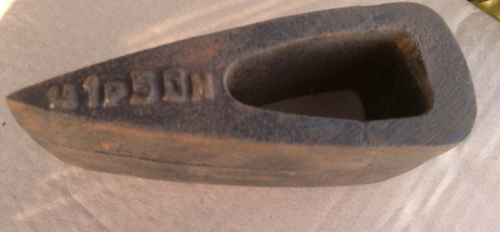

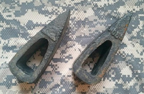

Нашёлся завод-изготовитель: Дмитровский экскаваторный завод.
История (1, 2)
Запись о регистр. ТЗ
