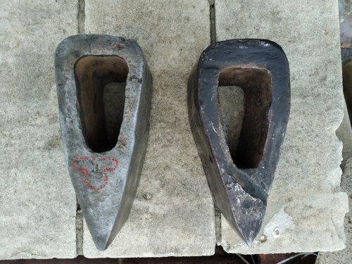

Иван Валерьевич Селиванов написал(а):Добрый день. Хотел бы поделится фотографиями своего "утюга". Купил на Авито сразу в сборе, всад обратный, согласно ГОСТу, заточка хорошая. Успел попользоваться и переколоть неплохую кучу дров. Спустя какое-то время голова разболталась, хотя насажен был вроде правильно. Существенным недостатком оказалось отсутствие защиты на топорище. При эксплуатации топорищу немного досталось. Собственно, есть два вопроса. 1. Я так понимаю многие здесь используют обычный всад, как на топорах, может стоит перенасадить по обычному? 2. Сделал защитную пластину из 2-мм железки (кусок крыла Т-40). Знаю - толстый, но решил что если использовать жесть, то она помнется вместе с деревом. Есть мысль подложить под пластину что-нибудь ударогасящее, например кусок кожи или резины. Поправьте если неправ.
Всад прямой или обратный - для колуна абсолютно все равно. Заточка для колуна не так и важна - колет и совершенно тупой колун. Гораздо важнее клин топора. Топорище на фото какое-то халтурное - даже не скруглено до конца. Для колки вполне достаточно защиты из жести 0,5-1 мм. И обернуть достаточно спереди и с боков. А гнуть 2 мм железо - это ....(нет слов). Подогнать под форму топорища практически невозможно.
