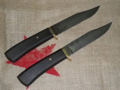

Всем привет!
Принесли мне два одинаковых клинка из узорчатой стали. Попросили сделать два одинаковых ножа. Рукояти, ножны и заточить. Ножны сделать не успел – ножи забрали. Сделал рукояти и заточил клинки. Точил очень долго. Клинки очень твердые. Фотки, тоже сделать не успел. Бегом, бегом, один раз фотоаппаратам щелкнул.
Клинки, примерно 125Х25Х2,4 мм
Рукояти граб, примерно 125Х25Х30Х20 – 25 мм
Односторонняя гарда – латунь.
Монтаж всадной на эпоксидку, плюс латунная клепка.
Как то так…

Просто всё очень просто. Без изюминки. Собрано аккуратно.... Рукоять... Ну, раз форма рукояти такая, то значит такую и заказывали. Плоская. Линии спинки и брюшка скучные. Можно было бы пофантазировать, порисовать. Радиус подпальцевой, выхода этого на упор, я бы побольше, поплавнее сделал. И проставочку бы за больстером поставить. Или несколько набрать...
...Да. При такой величине упора не стал бы так легко относиться к толщине клинка
Соглашусь с Сашей. Когда работа интересная, то даже при нонешней моде,  просто поставить "спасибо" (каюсь тож подвержен) будут и комментарии и обсуждение. Тут одна!!! фотография, на которой и не видать-то ниче особо. Да и ножи, мягко говоря не зацепили вовсе. Клинки... Ну клинки. Твердые наверно. Наверное режут. При такой толщине еще б не резали. Рукояти... Ну удобные рукояти, должно быть.
Но что тут обсуждать?

Присоединяюсь в общем нормально а гарду можно было меньше и не такую квадратную сделать смотрелся бы лутшее
