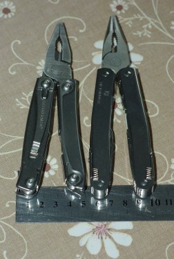

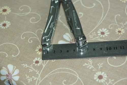

Однажды был мне подарен REV. Что не нравилось: очень большое раскрытие ручек в варианте пассатиж, не слишком нужная плоская отвёртка, хотелось сделать из неё стамеску. На фото было - стало, сравнительно с Виториноксом, названия не помню. Для апгрейда достаточно сточить надфилем части обкладок, в которые упираются пассатижи. Сразу скажу, что раскрывать ручки стало менее удобно. Но комфортное сжатие, по мне, намного важнее. Из  мелочей, фото которых не делал. Подточил поострее маленькую тонкую отвёртку/напильник/линейку, она мало куда влезала. Подточил консервный нож, а его передний торец заточил под крупную плоскую отвёртку. Да, штатную отвёртку в стамеску тоже переточил.
