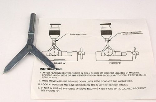

центровочное будет уходить в сторону

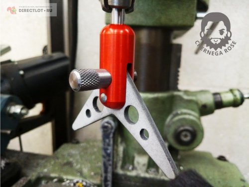

Искатель центра для сверления на круглой заготовке
ART написал(а):
Интересная штука, но центр я найду и без него на том фрезере, где могу засверлить). Тут скорее вопрос как преодолеть твердость поверхности штока при засверловке, чтобы не сместилось сверло (давление нужно, а цилиндр есть цилиндр..).
Ссылочку бы еще на сей девайс :).

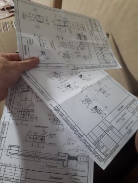

Всем привет! Моя первая публикация на этом форуме и в этой ветке. Так получилось, что я (неожиданно для себя) взял и сделал "точилку Ефима". Эксплуатирую больше года. Вот решил здесь похвастаться)) Здесь в разделе блоги у меня тема - Заточной своими руками. Кому интересно, прошу в гости. Буду рад вопросам и замечаниям. Еще раз всем привет.
