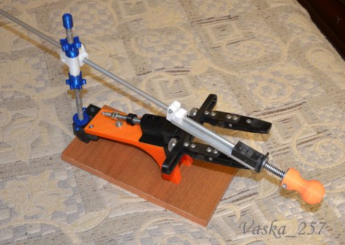

Как бы я сейчас НАПЕЧАТАЛ апексойд
Video.avi

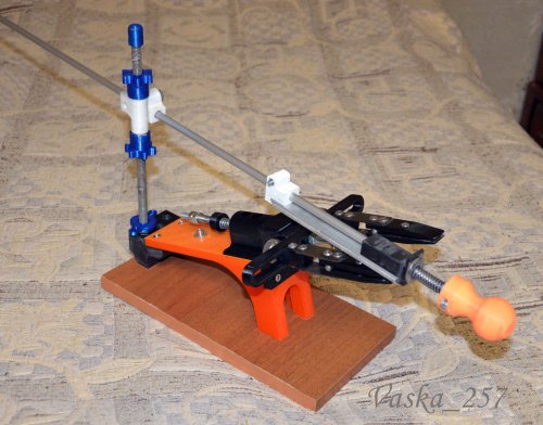

 В общем, насмотрелся народ ютуба, потребовали поворотное сделать....
Сильно не пинать, черновик.
База таже, что на точилке выше, собственно эта точилка и переделана
Корпус и державка напечатаны, АБС пластик.
Губки пока от моего вектора, но клятвенно обещали сделать более другие
Как ни странно, работать будет. Надо только развернуть посадку в корпусе, сделать износостойкую втулку и нормальный вал. Ну и пружину подобрать.
Вертеть неудобно, но для разовых работ... можно делать
Даже таком виде погрешность при перевороте 0,3-0,5°...
а губки металлические
хехе
