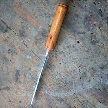

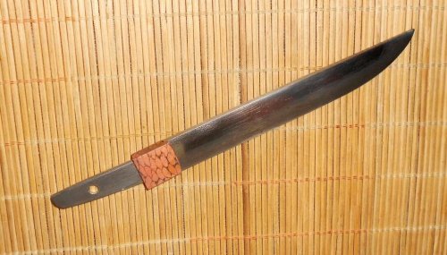

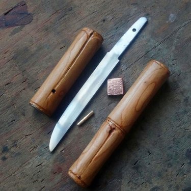

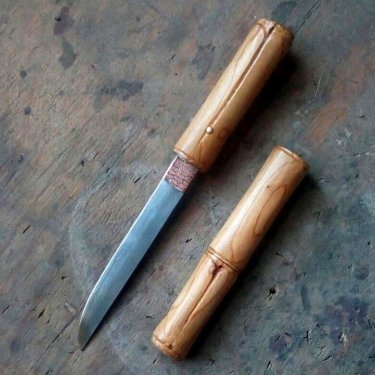

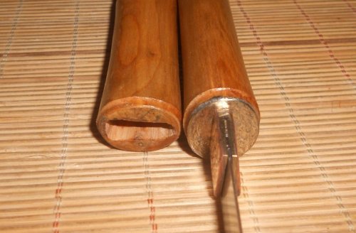

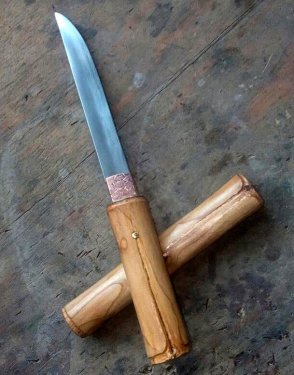

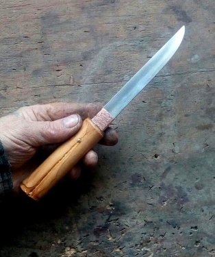

Сделал ещё один ножик по мотивам японского холодного оружия. Кайкэн называется. Нож для скрытого ношения. Выступающих деталей поэтому нет.

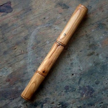

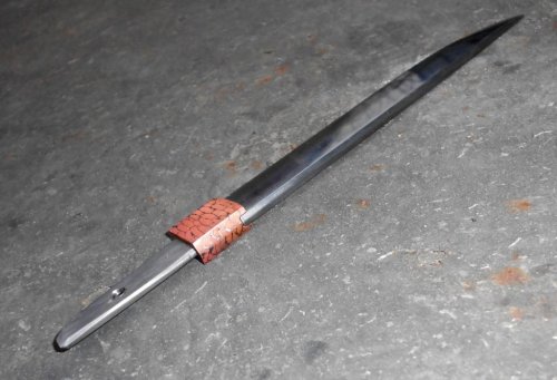

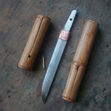

Клинок - ШХ15(обойма подшипника). Слесарка, ТО и даже хамон сам сделал. Всё настоящее. Оправа - вишня. Имитировал бамбук. Хабаки - мокумэ из медной проволоки. Мекуги - латунь. Сеппа - мельхиор (шайба между хабаки и рукоятью).
Снимки делал смартфоном. Фотоаппарат чем-то накрылся. Не скажу чем, но надо менять или ремонтировать.

осталось еще мекуги в виде цветка лотоса делать и дол на клинке как на кортиках))..
Насчёт дола надо смотреть в сети у японцев. Там встречались кайкэны с долами. Дол вобще-то служит для усиления клинка, а на данном ноже я считаю он, если он мужской, то да, он нужен. Это смотря для чего предназначен этот нож. На ритуальном дол не нужен, да и на ноже для самообороны он не нужен. Вспороть живот или перерезать артерию особого усилия не надо.

с долом вдоль обуха клинок интересней смотрится,  на кортиках встречаются оба варианта "с "и "без", но "с" интересней))))
Попробую на следующем кайкэне так сделать. Надо наверно серию делать.
