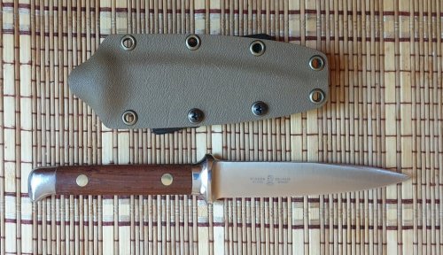

Поставил люверсы из Крепики, там обозначены как - люверсы 5.6 мм, но это внешний диаметр, внутренний - 5 мм. Достаточно высокие - 7 мм, чтобы зажать два листа кайдекса по 2мм.
Вот, что получилось.
Вроде, первый блин не вышел комом.

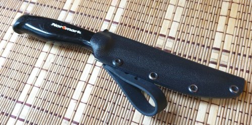

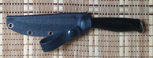

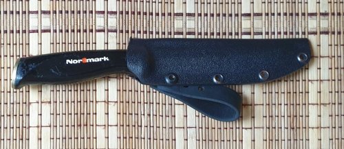

Одел в кайдекс свою любимую ретро-технофинку Normark.
Про подвес еще буду думать. Пока просто петля с односторонней кнопкой DOT.

При помощи термофена можно еще подогнуть кайдекс так, чтобы ножик сидел еще плотнее. Тут скорее даже обратное - не переборщить, а то потом не вытащишь.
Еще огромный плюс кайдекса, что он совершенно не боится влаги. Разве что заклепки могут начать ржаветь.
Родные кожаные ножны финки Normark у меня, как раз пострадали во влажную погоду. Высушил, но понял, что, если продолжу их таскать по лесам, то убью окончательно.
