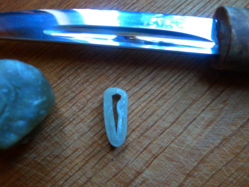

Как же его точить? Как конвекс с двух сторон?
Андрей, да сдаётся мне, тут всё проще, чем ты думаешь. Кто как умеет, тот так и точит, ведь это мы тут, теории подводим....всё -"горе от ума" )))))
П.С.- специально, не поленился, снял тебе пластификатором сечение в центре клинка, посмотри внимательно, там по всей длине, ни какая рк не смещена ни в лево ни в право, обычный нож обросший легендами и теориями....да, дол, да  асимметрия, но в целом это не стамеска как многие считают.)))
Ты вспомни про ярлык на фото, там про и заточку написано как точить.))) Не даром же я его сюда сфоткал, но думать видимо никто не хочет, и колбаса криво режется.😁

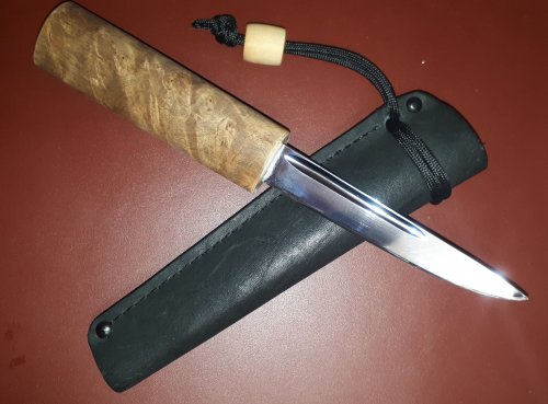

Думаю что появление подводов на ЯК - это осовремененивание исторического клинка.
Не выводили в деревнях подводы. Шуровали бруском почти по всему спуску.
Клинки Егора очень красивы, но по мне лучше там не было бы подводов.

Крайне интересная тема ))
Японцы точат свои с мини-долом со спуска, с обратной стороны только убирают заусенец. Тут логика ясна - надо копать суть ламинированных клинков.
Но и якуты делали ламинаты ! Но оказывается, точить надо с противоположной стороны ))) Хотя нож с таким долом - довольно молодой. При этом японцы со своими ножами и их заточкой разобрались уже давным-давно и обосновали все.
А вообще, нож с глубоким долом надо назвать было "Таттинским" (по названию улуса, где он наиболее распространен и признан), т.к. путаница очень большая, действительно. И прочно ее засандалили в голову обывателю и якуты и русские со своими статьями...
Нынче "якут" это нож и с долом кованным и с мини-долом слесарным и узкий, и широкий...
Хотя форма ножа как у топикстартера, была распространена у очень многих народов Севера и не только (Примурье, манчжуры, тунгусы и т.д.), я уж не говорю про прадеда Пукко - на форуме в соответствующей ветке про финки была более чем наглядная иллюстрация...
Хорошо, что благодаря Егору и другим энтузиастам, узкий сеерный нож продолжает жить.
А пользоваться им довольно удобно - функционал у него большой.
Конечно, нюансы есть из-за геометрии, но в качестве универсального и продуманного в мелочах - достойный инструмент рыбака-охотника.
