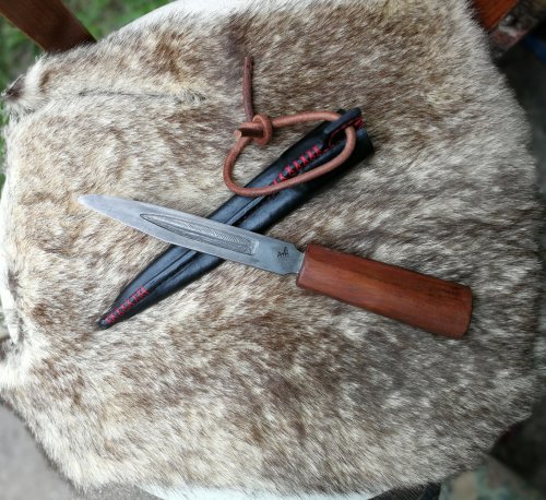

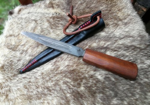

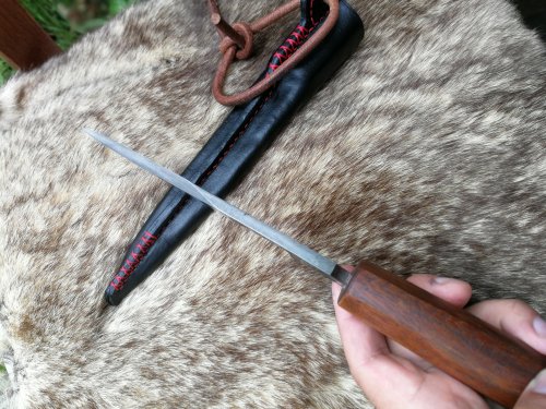

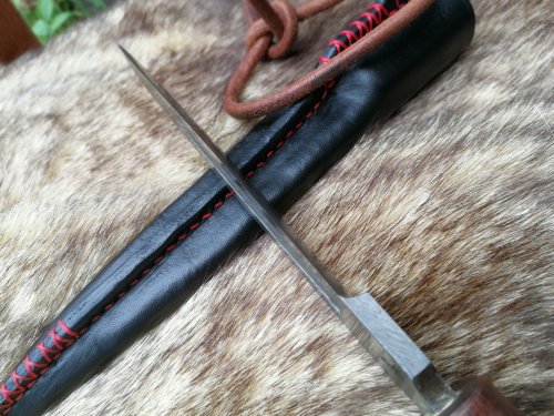

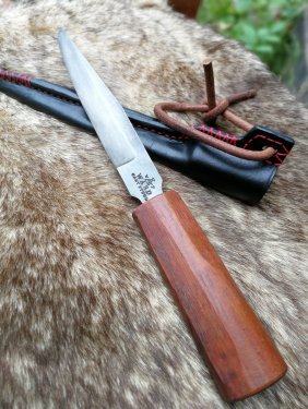

Приветствую комрады!

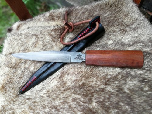

Представляю вашему вниманию нож собственноручного изготовления. Исходная стамеска -- резец для токарного станка 19 века ( по буквам на клейме сразу диагностируется) так сказать быстрорез давно минувших дней. Конструкция обусловлена исходным материалом-- рикассо начинается там где кончается закаленная часть и из-за избыточной толщины якут самый подходящий дизайн как мне показалось. Финку бы я не осилил.
В процессе оказалось что я могу попробовать добавить дизайна сакса, ибо стройного якута все равно не светило . И я запилил фальш, он кстати острый.
Рукоять из железного дерева .
По первым впечатлениям нож хорошо лежит в руке, балланс на клейме ближе к рукояти. Увесистый. Резучий.
Конкретный якут . Пацанский вариант . Трепещите оленЯ !
Ахеренный ножык!

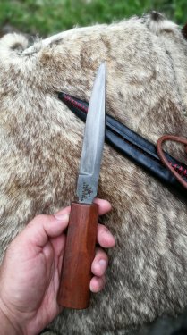

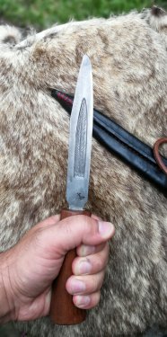

Даа! ))) Я понял что не сделал фото с фронта чтоб было видно линзу и профиль рукояти. Теперь только утром, при домашнем освещении ничего не видно.
Рисунок в доле экспромт, я больше часа пилил всем чем можно на работе -- камнями, фрезами, алмазами. Шло но медленно, сталюка тугая, не современный быстрорез конечно, и я отрезным диском выбрал приемлимую глубину, конечно хотелось бы глубже, и так вот оформилось. Мне кажется гармонично получилось...

По клеймам WARD CAST STEEL - можно где-нибудь посмотреть все разновидности по времени?
Рисунок в виде пера к месту
 и с железным деревом вполне сочетается.
Что-то в этом есть. Строй клинка интересно обыгран выборками рукояти. Материалы, цвет. Однозначно нравится!
Спасибо! Хочется иногда творчества))
Стиль такой небрежный-- косорукий но исполнение качественное, вот это и играет. В линзу я много труда вбухал.
Он еще и удобный-- недосаженность не ощущается когда за рикассо держишь. Я его ещё не испытывал, надо будет построгать и по мясу ...

Интересно  получилось,Карен, а по закалке у исходной стамески - зонная или целиком калилась?
