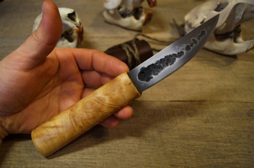

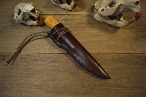

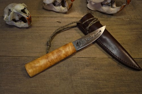

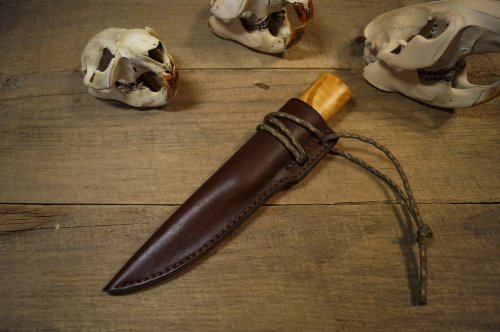

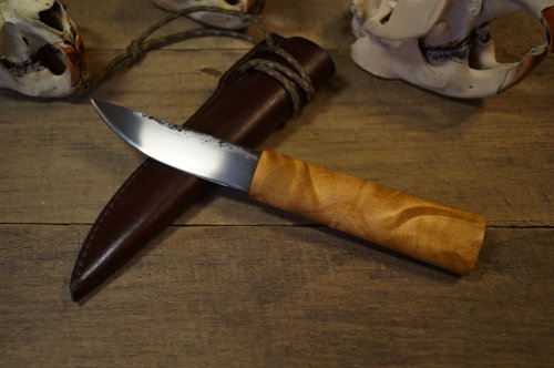

Нож, по мотивам Якутского ножа
Клинок 9хс. Рукоять сувель березы, всадной монтаж. Ножны кожа.
Длинна клинка 110мм
Высота клинка 30мм
Толщина клинка 4мм
Твердость клинка 58ед
Длинна рукояти 130мм

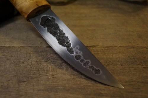

Качество супер, а вот носик я бы чуть вниз спустил и чуток более листовидным сделал и не таким широким, но это мои якутские тараканы)))

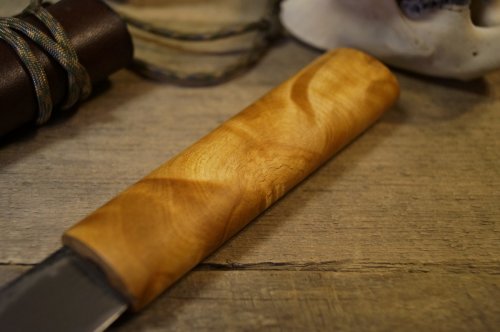

Рукоять овал в сечении, а не яйцо, кованина в доле, против которой ещё пару лет назад топила вся "Мастерская", подвод. По  мотивам.
А что не так с сечением рукояти? Есть какой то канон? Я руководствовался вариативностью (на случай желания сделать двухсторонние ножны). Ну кованина в доле...., я считаю не есть минус. он кованный именно кованный.... Не приветствую болгарку в этом деле. Подвода нет!!!!!!!! Клинок травленый, продольный сатин, при правке на коже с пастой образовался светлый ореол....
Есть, но и просто в руке удобнее.
Одно время очень раздражались на неё мастеровые.
Значит, показалось на фото.
Сто процентнов согласен. И дол поглЫбже б.... Ну и ножны б более в стиле.
Твои якутские тараканы, видимо из одного тараканника с моими))))))
Пы. Сы. По качеству показанного прЭдмета, замечаний нет.
