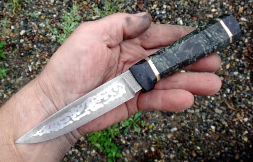

И ещё один по мотивам.
barnicheva
2 Июн 2022
5

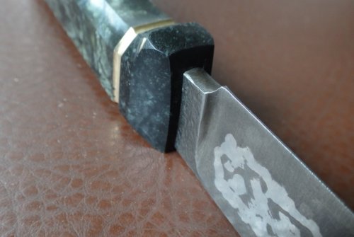

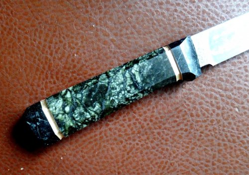

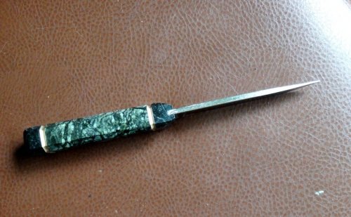

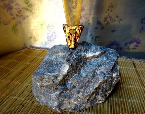

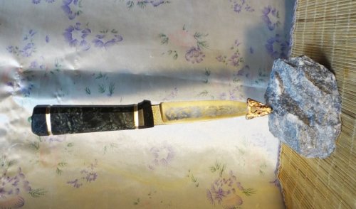

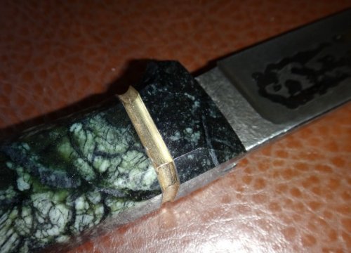

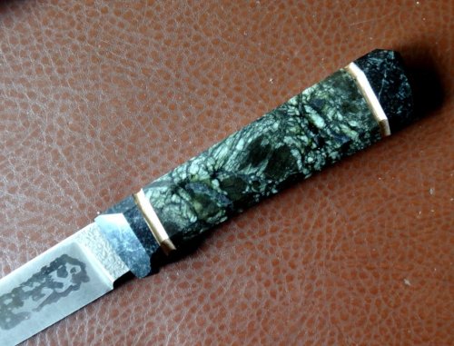

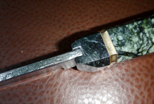

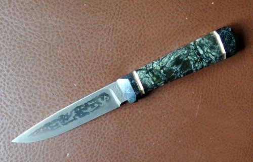

Закончил ещё один ножик, который по мотивам "Русский нож" Клинок всё та же Х12МФ. Рукоять - наш Саянский серпентинит, он же змеевик. Вставки - бронза. На навершии кабошон из нефрита. Монтаж  на стяжку. На ней кстати и кабошон. Подставка - Саянский мрамор и медь. Нож не заточен. Сведение меньше 0,8 мм
Такое сведение, у нас у "дилетантов", называется "конским".
А зачем здесь сведение в ноль? Это раз. Вы тоже сударь в опозиции? Просто не ожидал этого от нашего сайта.
Василий, может это элементарная констатация факта? Не стоит воспринимать всех как враждебно настроеных против твоих работ и тебя лично.
Всё может быть Саша. Ну да и ладно.  Ну а твоё мнение о ножике? Что в нём плохого?
Нож должен резать. Сведение в 0'8  и "не заточен"... Точить заказчик будет?
Ну тогда - купить, на полку и забыть.
А по ножу - да, вот тут всё нравится.
И краски и геометрия. Но он - на полку.
С ув.
Бдагодарю Андрей. Нож не на заказ. Просто работал для души. А что не заточен, так когда найдётся хозяин, тогда и подумаем.
Нож получился вполне по мотивам "Русского"  Пестрота на клинке может  в какой то степени и гармонирует с рисунком камня, но по мне так диссонанс, лучше бы стоунвош погрубей. Формы приятные и не замыленые, проставки глаз не режут. Но сам посуди Владимирович при подводах в 0.8 дерево стругать аль колбаски сырокопчёной напластать, как? Если не секрет, почему у тебя подводы такие? Ну ладно в 0.1-0.2 рука может дрогнуть запороть есть шанс, ну а 0.3-0.4 ведь могём? Если ты сталь при ТО сушишь а это вполне вероятно, ведь почти всегда пишешь, напильник не берёт, то понятно твоё опасение за выкрашивание РК, но вот что толку бутылки царапать а деревяху грызть как бобру? Делай помягче и потоньше.
Тогда он долго не найдётся. Заранее надо думать о таких вещах. Это и отличает мастера от подмастерья.
