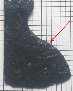

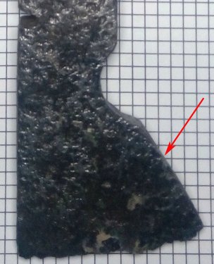

Германский траншейный топор, I-я Мировая Война...
Есть так же два варианта исполнения "головы".
1 - ый - со стороны топора радиус.
2 - ой - со стороны топора прямой участок. На моем пожилины 3 - го варианта.
И последнее. Крепление пожилин и соответственно "головы" к ручке осуществляется стяжным кольцом и заклепкой через кольцо.
Кроме того крепление может быть и без кольца, двумя заклепками (у меня диаметр отверстий под заклепки - 5 мм. Пост 332 в этой теме) через ручку.
По моему мнению первый вариант крепления более надежный, но и более сложный - вырубить кольцо, согнуть соответствующим образом, спаять твердым припоем, одеть при сборке, просверлить отверстие, вставить и расклепать заклепку. Во втором варианте изготовление кольца отпадает, только при сборке просверлить два отверстия, вставить и расклепать две заклепки.
