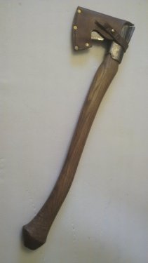

Мне приехал 12.3 от камрада seamanss.
Я очень доволен, хвастаюсь.

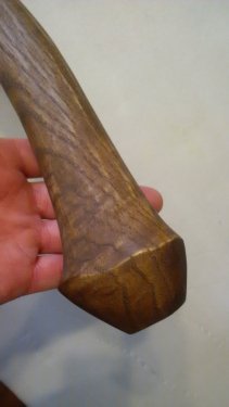

Топорище для меня толстовато, подрежу чуток, как и грибок.

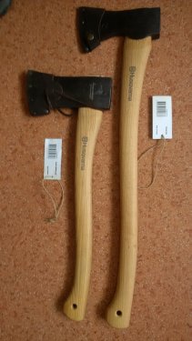

Две современные хускварны.
Малый колун и "лесник".
Вполне рабочие инструменты.
С отверстиями в топорищах..
 Я о новых и говорил.

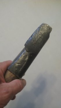

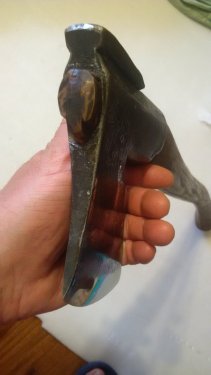

А насчет толщины клина сам удивился. Хотел тоньше сделать, хорошо, что не сделал. Забит примерно на 2/3 высоты всада. Льнянкой смазал и под киянку. Вбивал, пока плющиться не начал. Перед этим немного расточил всад сверху, чтобы чуть конус был на выходе.
Спасибо форуму, тут и подглядел все тонкости 👍🙏
Так и должно быть. Подрезать - это не приклеить.
Топорище с рукой рубящего должны жить в любви и согласии, как мне кажется.
Поэтому подровняю под себя. Эргономика, однако)))

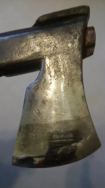

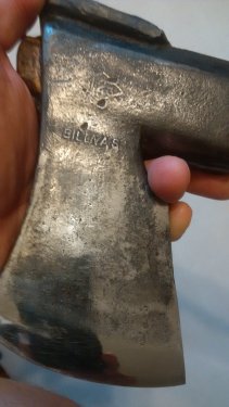

Мои финны. Бильнас 12.2 и 12.3, клейм практически нет.
Спасибо Славентию за мелкого и за топорище для большого.

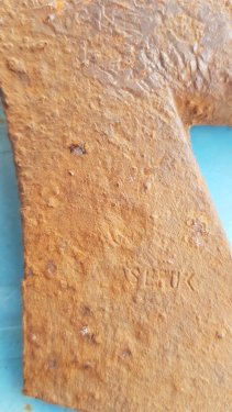

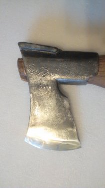

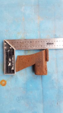

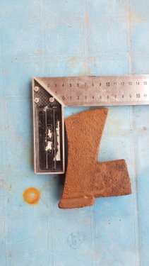

Добрый день, помогите пожалуйста идентифицировать топорики...
