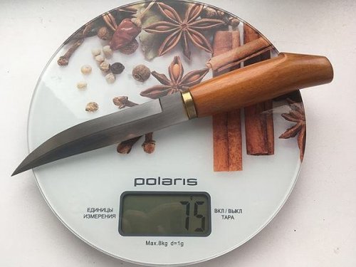

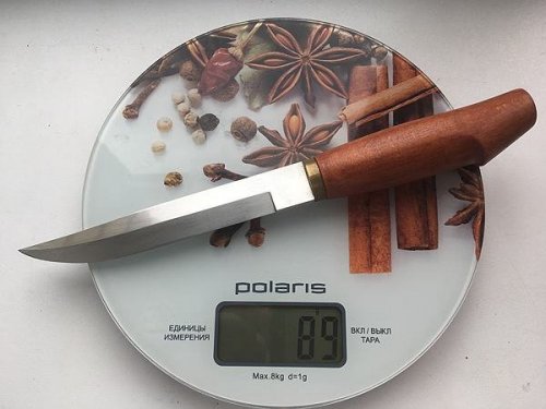

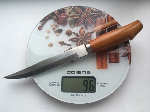

Вот даже интересно стало сколько они по массе то... Измерил: малый - клинок - 118 мм; средний - клинок 135 мм; большой - клинок 146 мм (да, со 150 мм погорячился)

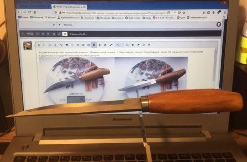

          У малого баланс расположен между кольцом и рукоятью (у задней кромки кольца), у среднего баланс находится точно на границе кольца и тупья. И хм... у большого там же. И ведь хвостовики я всем заливал оловом. Правда там совсем немного... Но теперь соглашусь, что 2-3 грамма вполне будут достаточны, чтобы играть балансом.
