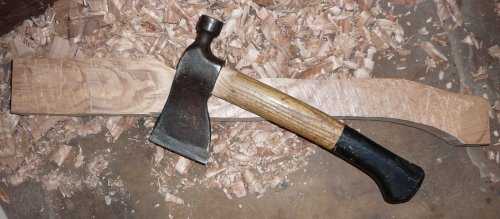

Hwalev написал(а):
Самодельное. Ясень, 6-ти летней сушки, 81 см. Клинья -дуб 30-лет сушки.
Сборка на эпоксидку с марлей по Марко А.Г.
Под заказ, для работы.
Лес топорами уже мало кто валит, а дрова  еще заготавливают .
Людям нравится эта форма топорища.
Добрый день. Александр, ваши изделия всегда на загляденье, как говорится, золотые руки. Но вот скажите, или кто другой объяснит. Что дают 30 лет сушки древесине, а почему не достаточно, скажем, двух-трех лет. Ведь древесина достаточно гигроскопичный материал, и хоть сто лет храни, ее влажность зависит от влажности окружающего воздуха.  А достичь нулевой влажности можно в конце второго года, поместив ее в определенные условия перед насадкой. Такое мое понятие, может, и не правильное.
Древесина стабилизируется в условиях естественной сушки не за 2-3 г.
Посмотрите, сколько заготовки для ружейных лож выдерживаются.
Почему мебель из массива дуба 50-80 лет стоит дороже. чем из 20-30-летнего?
Я никому ничего , упаси Бог, не навязываю. Каждый имеет право сушить для себя древесину в камере за сутки.
Просто с моими топорами люди уходят в тайгу не на один сезон. И я использую материалы,  с максимально доступной мне степенью надежности. Ясень для топорищ доступен мне сейчас 6-ти летней сушки. Буду использовать его, а 3-х летний заложу на хранение. Дуб 33-летний есть сейчас на клинья - буду использовать его. Хотя есть в наличии 20-ти летний бук и это дешевле, и вряд ли кто-то в течение 10 лет использования заметит разницу. Но мне так спокойнее .
А влажность у него какая при этом? И что понимать под сушкой? Какое помещение в этот период - 6 лет - было? С какой влажностью?
А какая разница, если влагомер показывает одинаковую влажность?
Кмк это излишние понты. У меня под кроватью усыхали 50-летние английские топорища и разбалтывались. А приходили тугими. Пересушэнная деревяха при попадании влаги можэт просто всад порвать, если в нём слабина или перекал. А вылёжывание бревна на чердаке в течение 30 лет даст не менее 12 - 20% влажности при естественной вентиляцыи чердака. Ну уж точно не 6 %. Верить от балды 30летнему вылёжыванию на чердаке без влагомера - точно не стОит. + влагомер влагомеру рознь.
