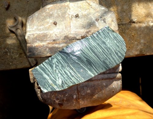

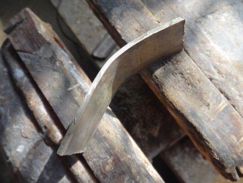

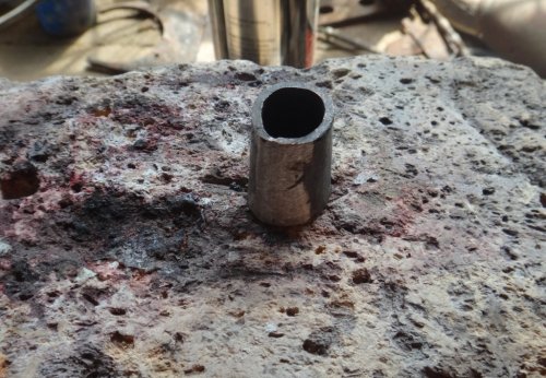

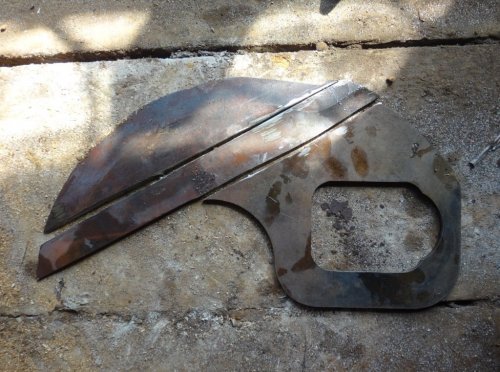

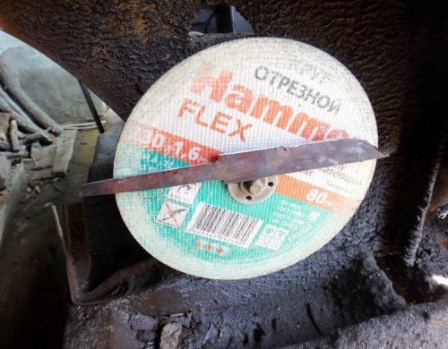

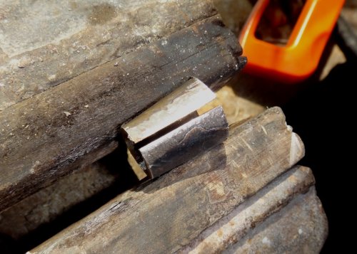

Чёй-то заразила меня тема про финки и процесс изготовления. Вот тоже решил сжато показать, как я сделал свою Докафинку.  Из материалов использовал: нож от промышленной мясорубки (сталь не знаю какая, но крепкая), мельхиор толщ. 2мм. и роговую обманку. Монтаж сквозной на гайку М4. Ножен не будет, а будет подставка. На весь процесс ушло 4 дня.
Продолжим.
И вот завершение и результат.

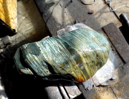

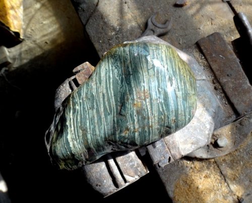

Камень на такую глубину тяжело сверлится? Тоже алмазными коронками или свёрлами?
Камень сверлил насквозь алмазным трубчатым сверлом на 8. При этом удлиннял сверло. Времени на сверление ушло час. Сверлил с водой. это обязательно. Твёрдость камня по шкале МООСа где-то 6.5 - 7.
Симпатично так. Тока вот грибок малость под валенок.
Смотрел в сети грибки и все разные. Сложность работы с полосатым камнем заключается в том, что вся обработка с водой, глаза замыливаются и нельзя ошибаться. Здесь и то чуток ошибся в размере грибка.
