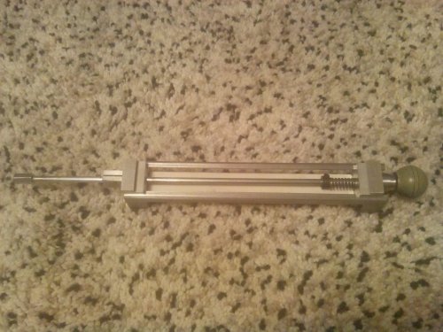

держатель камней с постоянной базой от рк

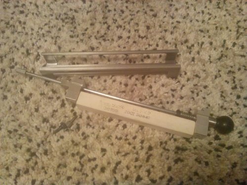

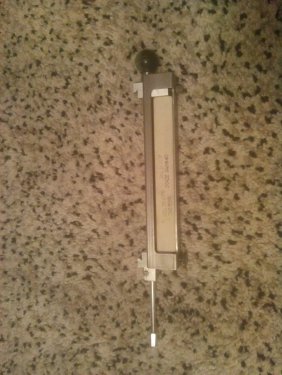

SegaD написал(а):
Стальная труба 40х40х3 шовная. Шов убран при фрезеровке верхнего сквозного паза. Длина 250 мм. Вес грамм триста. Да он ничему не мешает, т.к. при заточке Спейсер снимается.
Можно поискать и алюминиевый профиль подходящего размера и формы.

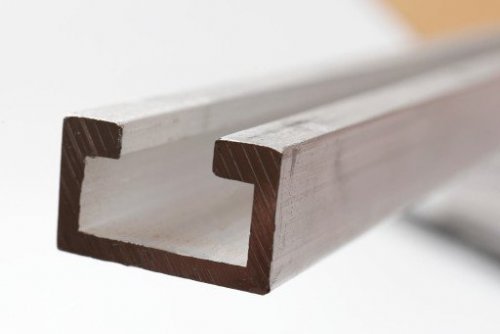

Такого как на фото из деформируемого алюминия полно в магазинах. Но он не годится - мягкий.  Выпилишь окна, а базовая площадка прогнётся. И заплечики базовые быстро сносятся. Дюралевый профиль бы подошёл, но нигде нет. А труб стальных навалом везде.
Да и вес, как писал не важен - спейсер только для установки камня.

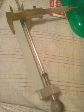

Всё работает как и задумывалось. В выхи принесу с гаражу стойку с микрометром и проверю.
Вот ещё появилась мыслЯ в Шарпинаторе-2 к этому держателю сделать СУ с выдерживанием постоянного угла при опускании-подъеме подъемника. Роденды и классические втулки в топку:)  Тогда и попробую точить подводы одним углом со сменой камней. Опускание СУ будет давать глубину врезания (подачу), а не изменение угла заточки. А микроподвод делать за счёт изменения угла заточки  парой винт-рычаг на подъемнике. В шарпе это реализовать проще простого.
Вот проверил маузером 0,1мм относительно штока в трёх точках на КК - по краям и в середине - везде 36.7. На ОА по краям 36.7 в середине 36.6.
На 4-х камнях не выравненных из коробки везде 36.6-36.7 при длине камня 200мм.
