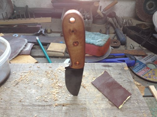

получил на почте, играюсь по новой
с накладками появились новые ощущения, но не однозначные, вроде в руке удобнее...тяжеловат стал
появилась мысль накладки сделать потоньше и скруглить
Потоньше можно без проблем, трубки я утопил в накладки, по миллиметру с каждой стороны снять можно. У Изулы, кстати, накладки даже потолще.
(кстати, если будет возможность - можно аккуратно давануть концы трубок в тисках шариками от подшипника примерно 9 мм в диаметре, должно лучше стать; у меня шарики большего диаметра только нашлись).
Скруглить - да, надо бы, но тут я побоялся лишнего снять.

Маленькое продолжение из жизни Барбары....
Долго не мог приспособить ножичек в хозяйстве, ну никак у меня не выходило, то коротковат, то широковат для дел резательных...и тут зашел разговор с одним из охотников за всякое режущее(ножи я ему точил, шкуру сдирать), короче выпытывал у него, как какой нож себя повел при разделке(разный угол, разные камни).
И тут он пожалился, что не может нож найти себе, то ужаснахи какие то, то форма не та или сталь совсем говняшка, тупится в усмерть, пока шкуру с той же касули снимешь, раз пять править приходится, а уж на кабане вообще труба...а Барбара то у меня в машине, дай думаю, покажу форму ножа то(по его описанию хотелка была именно такая), вдруг то что нужно, надо же на чём серьёзном ножичек попробовать. Видели бы вы, как охотничек в лице поменялся, увидев Барбару...кричал, слюнями брызгал, обзывался всякими словами в мой адрес, что я такое у себя прятал. Короче договорились с ним, что на следующую охоту ножичек он с собой берет и все мне потом рассказывает, как себя вел, как резал и все такое...Взяли кабана они(я так понял не одного, ездили толпой, а лицензия одна), разделали...еще разделали...потом снова разделали. Это я потом всю информацию с боем выбивал, партизаны блин. Всё описывать смысла нет, так как эмоций была целая куча...ножичек их зацепил и очень сильно. Привезли практически с той же заточкой, что и увозили. Не, конечно подсел и прилично, все таки кабанчиков некоторое количество разделать, это надо постараться. Спрашивали, что за сталюка такая, а я блин к своему стыду и не помню, пришлось тему перечитывать
. Владимир, мне теперь тоже Р18 нравится))).
Ай, чуть не забыл, накладки пришлось переделать на деревяху(поставил фанеру березовую, пропитал льнянкой), а то кровь попадает и скользить начинает, предыдущие накладки в пакетике на полке, запасной комплект так сказать.
ЗЫ - к сожалению фот на разделке нет, не додумались, есть одна с новыми накладками только...
Ну чего, нож живёт, работает, одёжку меняет
. Жизнь продолжается.
