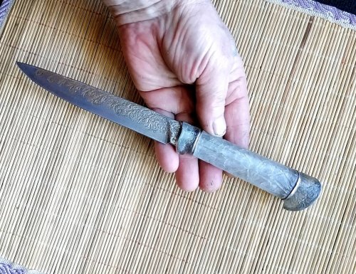

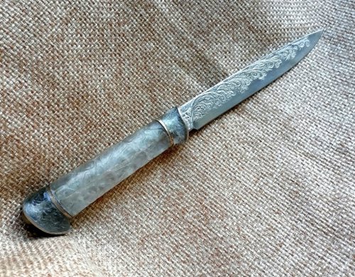

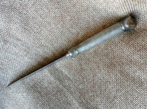

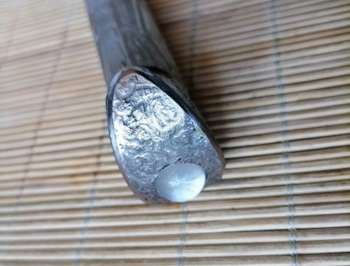

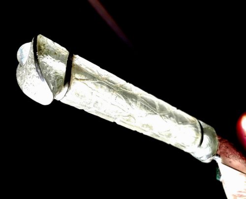

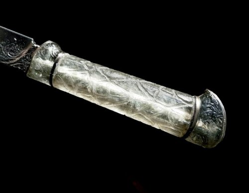

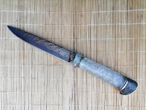

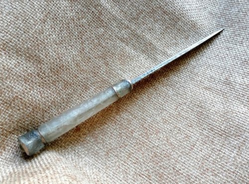

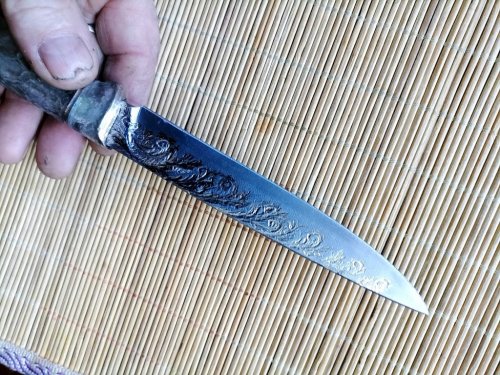

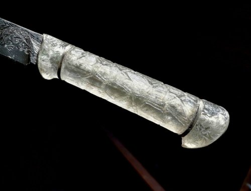

А вот такую ледышку почти закончил. Вот думаю - ножны или подставку делать. Потом, когда решу, тогда и покажу. А пока клинок ХВГ и даже с зонной закалкой. Правда плохо видно её. Рукоять не камень а  оргстекло и мельхиор. На навершии монтажное отверстие закрыто кварцевым кабошоном. Монтаж сквозной на гайку М5. Можно склеить на бокситку. Но пока разобран. Общая длина ножа - 255мм.
Красиво. Сделать бы ножны прозрачные из акрила.
подумай над подставкой поболее и ледышку не трогай...потом ток чутка ее полирнешь.. это что бы не испортить начатый подьем..
покамест полет нормальный! в нужном направлении.
идея хороша, форма! а исполнение как обычно - вкривь да вкось. жаль...
