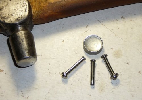

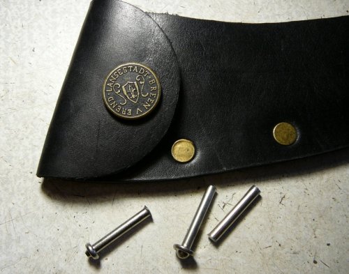

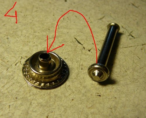

Игорь, вот вся приблуда для самостоятельной установки курточной кнопки-кольцо :
пробойник, два пуансона разного диаметра - под соответствующие части кнопки и алюминиевая подставка с полукруглым углублением под наружную часть кнопки. Пользуюсь более 20 лет. Подходит под ВСЕ КУРТОЧНЫЕ кнопки-кольцо ( не путать с мелкими - рубашечными.) В советское время этот комплект прилагался к упаковке из 10 кнопок.
Два совета: - кнопки в последнее время стали делать из более тонкой жести, чем были раньше.  Они мнутся просто в пальцах при попытке застегнуть или расстегнуть. Если  при проверке перед покупкой , в руках,застегнули кнопку, расстегнули и у нее помялся при этом ободок, которым "папа" кнопки опирается на кожу,  не берите это одноразовое фуфло.
- часто попадаются кнопки, которые  не застегиваются ( не совпадают размеры папы и мамы). Для удобства проверки перед покупкой ( чтобы не обломать ногти) берите с собой винтик М3 впотай длиной 20-30 мм. Помогает.

Александр, спасибо за подсказки! Каким образом используются пуансоны для расклепа? Что-то не соображу. Пробойник - понятно, пробивать кожу. А как пуансонами крепить папу и маму кнопки?
VSk написал(а):
Cамая крепкая кнопка 😊 это кобурный винт.
Вот я что-то тоже к этому склоняюсь. Для разных случаев подойдёт он, ременной винт, магнитные кнопки интересны.

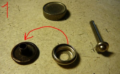

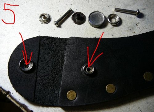

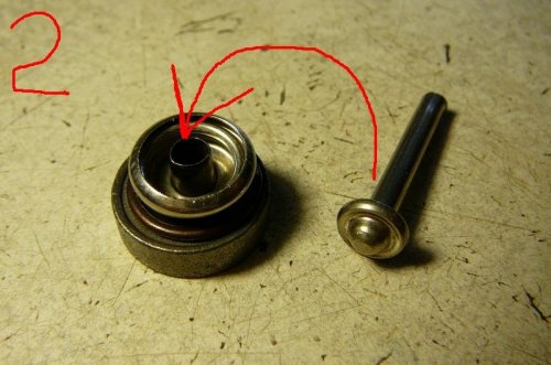

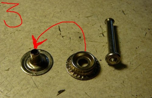

Пуансоны развальцовывают кромки деталей. Большой крепит декоративную часть кнопки с мамой на клапан.
малый - папу на сам чехол. На рис. 5 развальцованные кромки.
