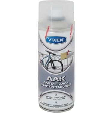

В результате, лучшего всего оказались специальные лаки для металла! Вот так фокус! Какая неожиданность!
Хорошо ложатся и стойки к истиранию.
Например, я использовал "Лак аэрозольный полиуретановый Vixen для металла" из Леруа Мерлен.
Покрыл уже несколько оковок. Пока, результат положительный!

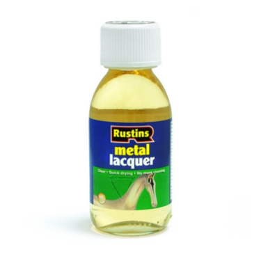

Еще люди рекомендуют - лак для металла "Rustins Metal Laquer".
Маленькая бутылочка, стоит дорого. Сейчас купить сложно.
