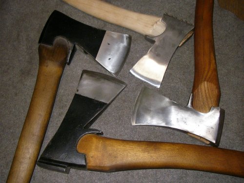

КрасавцыЮпитерианин 300 написал(а):выставлю своих Карело-Финнов

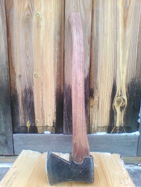

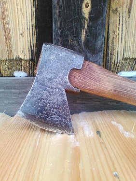

Ivanov написал(а):Здравствуйте. Воспользовался праздничными выходными и "одел" несколько топоров. Среди них, и такой карельский 9-? от Василия. Топорище из бука, купил в хозяйственном и немного подработал. Впервые имел дело с таким деревом. Ножем резать сложнее берёзы, а рашпилем берёт не хуже и наждачной бумагой тоже. Понравилось подгонять топорище, всад очень ровный. Расклинил пока одним буковыми клином. Хотя есть пропил ещё под один, но он упорно не хочет туда лезть. Топорище пропитано нитроморилкой под цвет дуба, и покрыто датским маслом.
