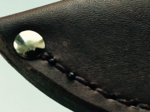

Сань, ты хвосты ниток под хольнитенами прячешь?
Бывает, но хольнитены не всегда есть. Чаще просто оплавляю и оставляю шариком с обратной стороны, не размазывая. А при финишной формовке утапливаю, чтоб не торчали.
Ну чё сказать? Исчерпывающе...Остается сесть и пробовать.
Спасибо большое!!! Сподвигнусь аднака...
Давай. Ждём)

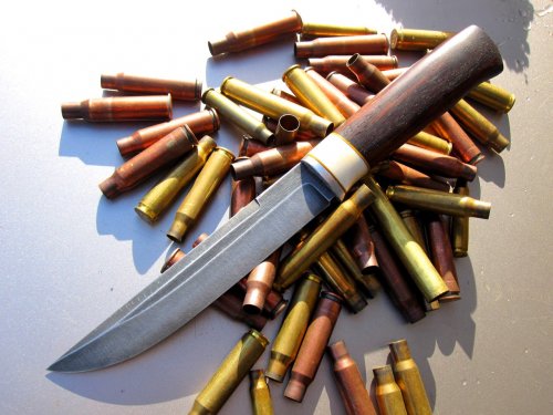

Ага, брутален. И люминий с ребром Адама бизона ему к лицу. Хорошо выглядит! Только мучают меня сомнения: клинок длиной 150 мм. из Р6М5 не сломают ли? Нож то мощно выглядит, так и тянет им что-нибудь ковырнуть, рубануть. А рычаг большой получается и быстрорез не самый пластичный материал.
И это, Андрей... неужели всё-таки раскрутили на работу с кожей? Ох, боюсь, снег среди лета по всей Сибири пойдёт. Надо бы Матвея подключать, чтобы доставал бубен и самогонку на мухоморах, камлал усиленно, отводил погодные катаклизмы.
Как всегда узнаваемый стиль.Симпотный нож.Осталось ножны дождаться )).А я зарёкся из полотен быстрореза длинные ножи делать частенько приносят с претензиями-квырнули мёрзлое мясо и всё,а раз наехали почему это тюкали молотком по обуху)замороженную курицу рубили)а он лопнул.А я предупреждал,но хотели подлиньше.
Вот только спуски поровнее бы.

Р6М5 - пожелание заказчика. Все предупреждены. Саморезы кончиком не крутить. Люки не поднимать. Гвозди не рубить. Вняли...Люди с пониманием. Хотели именно мехпилу. Пока в отъезде. Приедут - будет приёмка.

Человек видел предыдущий нож и просил такой же клин...чОрный...грубый...брутальный. Что б был похож на сильно юзанный АКМ.
Старался как мог
Брутальность наверное тоже с умыслом-меньше шансов,что ножу сделают ноги
Наверное не в этом дело. Просто им предполагается постоянно что то делать. Жить будет в машине.  Не даром в стартовом посте написал - инструмент. Вот наверное и рукоять нужно было из текстолита запилить...но оговаривалось "просто дерево"
