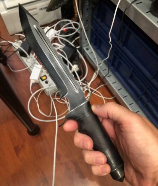

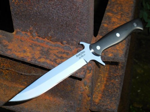

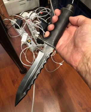

Ozone написал(а):
Хорошая финка вышла.
Ножны, конечно, лучше бы из кайдекса с клипсой.
Напоминает нож от "Ясного Сокола"...Только  сейчас понял,что это про них Бирюков рассказывал(не называя фирму),что они сделали нож не так как он хотел и задумывал...А НОКС сделал как надо.Плюс,гораздо  дешевле
Наши "финки" они нежные...

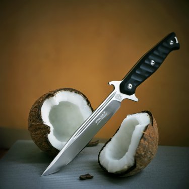

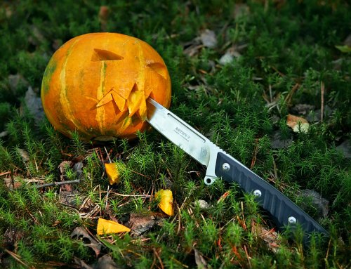

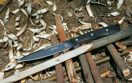

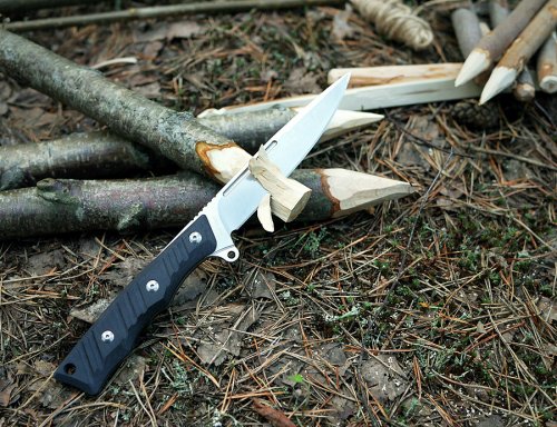

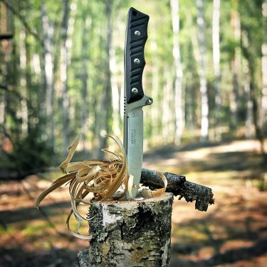

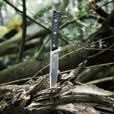

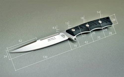

НОКС 603-180424 (Вятич-Т)
«Нож объединяет в себе черты и элементы походного, метательного и тактического ножа.
«Т» в названии модели означает – «техно», то есть современную стилистику и конструктивные решения.» ((с) описание с сайта).

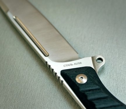

Сталь - AUS8.
Накладки - G10.
Вес – 215 г.

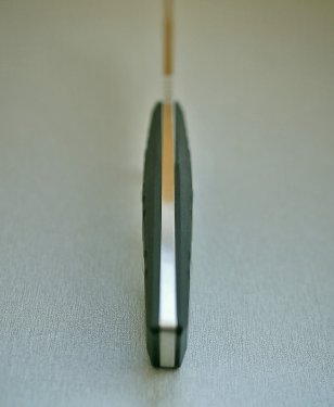

Спуски прямые со сведением ок. 0,9 мм у пяты и 1,2 мм у острия.

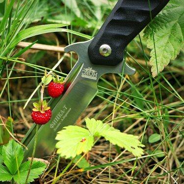

Ножом можно пользоваться сразу из коробки. Все ровно, симметрично, заточка приемлемая, сборка, подгонка и крепление накладок без нареканий, по контуру сняты аккуратные фасочки. Что действительно круто, так это как обыграна гарда-упор, очень не многие даже именитые мастера эти вещи именно проектируют, а не подгоняют нож под требования законодательства просто «болгаря» их до необходимой толщины.

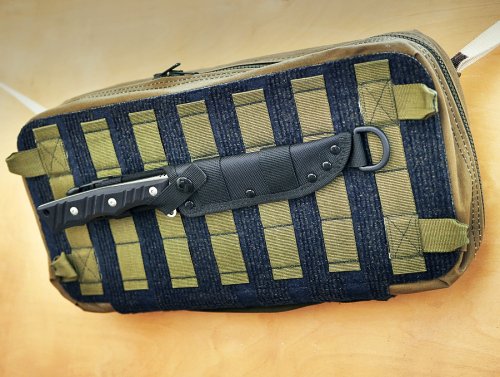

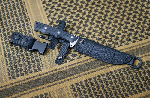

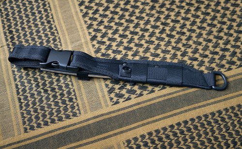

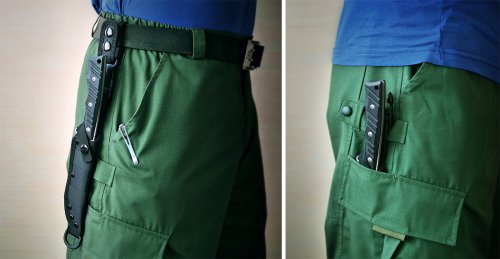

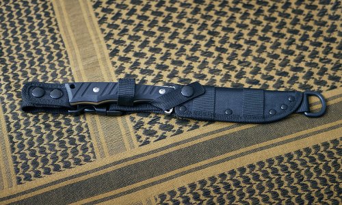

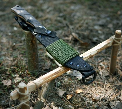

Ножны схожи по конструкции с ножнами Финки-Т, но Вятич-Т фиксируется в них более надежно, за счет другого расположения кнопки и дополнительного хлястика на «липучке» (который можно убирать, подворачивая его внутрь петли ножен), а т.к. сам нож еще и толще, в ножнах он не болтается. Можно использовать с ремнями шириной до 56 мм. Петля подвеса широкая, фастексы не вшиты жестко, поэтому  для ножен сохраняется некоторая степень свободы.
Повторю мнение, что фастекс лучше бы подошел другой, менее обьемный, с предохранителем, без лишних прорезей… хотя, зачем он вообще нужен, достаточно поставить просто винтовой карабинчик или широкое Ме кольцо (чтобы при необходимости снималось с петли подвеса), а кнопки петли подвеса для надежности продублировать велкро.
Хлястик, фиксирующийся через гарду, довольно тонкий и при убирании ножа в ножны постоянно подворачиваться под РК.

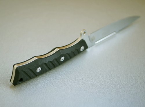

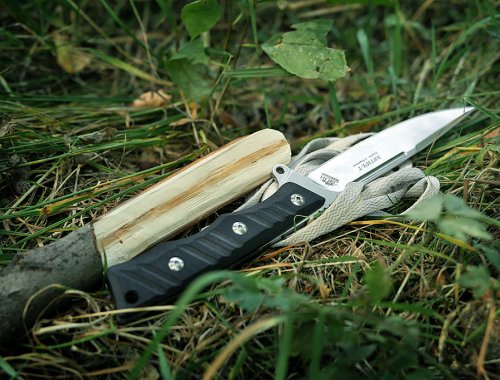

Написал в черновике почти страницу про особенности пользования Вятичем-Т, но потом понял, что все это можно свести к банальному: «лег или не лег нож в руку».

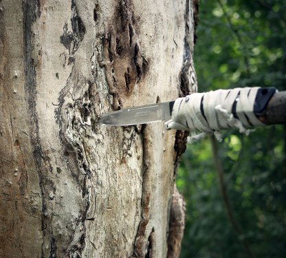

Самая большая претензия была к пропилам на обухе, которые при каких-то «свободных» хватах сильно не мешают, но начинают натирать руку уже через несколько минут «тяжелых» работ без перчаток (на фото видны красные полосы).

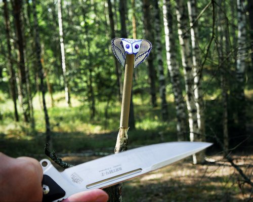

В остальном, очевидная некоторая специфика реза пологой РК, что, к тому же, выделяет острие более агрессивно, своеобразный баланс ножа и сочетание размеров, формы и рельефа рукояти.

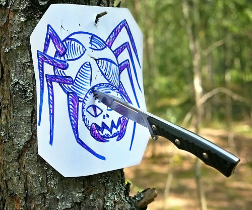

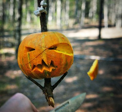

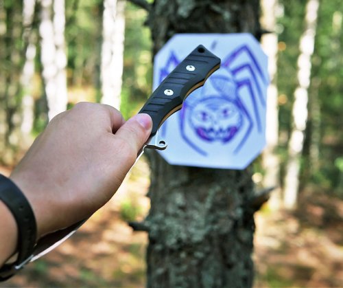

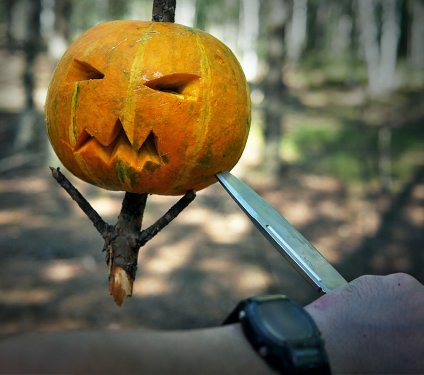

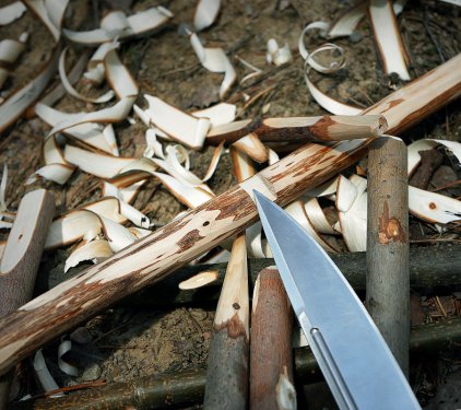

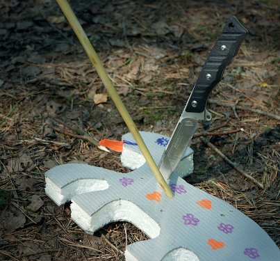

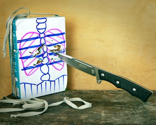

У ножа есть запас прочности, можно метать (в пол оборота метров с 3-4, пальцы удобно подхватывают дол), он наверняка справится с изучением внутреннего мира какого-нибудь злодея, а в перерыве, с готовкой (в рамках полевых требований), походными работами (постружить, нарубить, проковырять) и т.д.
В общем, если удобен,  вполне себе универсальный инструмент с уклоном в «тактику».
п.с. был момент, когда показалось, что это вообще так называемый «нож для левой руки», вспомогательный в парной работе, когда в ведущей руке например томагавк или пистолет
Т.е. удержание довольно плотное, а хваты используются только основные, с минимальной их сменой за все время поединка.
Снова, отличный нож!
И снова НОКСу кайдексу не завезли.

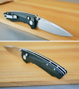

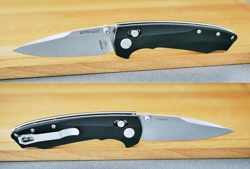

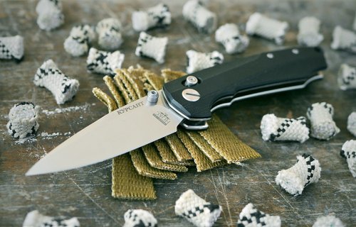

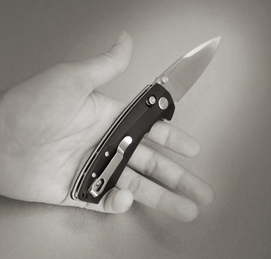

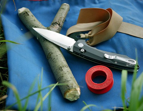

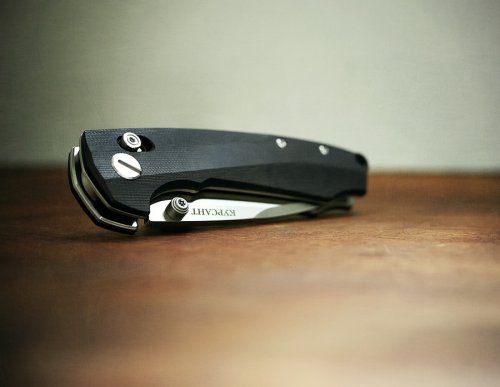

330-100406 (Курсант).
нож предоставлен для обзора компанией Викинг Нордвей, за что им конечно спасибо.
Общая длина- 199 мм.
Длина клинка- 85 мм.
Толщина клинка- 3,0 мм.
Ширина клинка- 27 мм.
Толщина рукояти- 14,5 мм.
Ширина рукояти(первый/второй выступы)- 23/25 мм.
Сталь- D2.
Накладки- G10.
Вес- ок. 118 г.

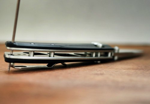

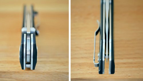

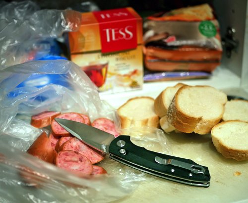

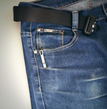

Качество сборки без нареканий. Все ровно, симметрично, аккуратно, пользоваться можно прямо из коробки. Сведение ок. 0,6-0,7 мм. Ход клинка легкий (стоит подшипник), замок держит хорошо, присутствует эффект «подхватывания клинка» на последних миллиметрах при инерционном закрывании. Лайнеры облегчены. Клипса в меру «мягкая» с глубокой посадкой в кармане.
Эргономичная рукоять с подпальцевыми выемками и срезом накладок для легкого доступа к замку. С одной стороны, это добавляет удобства при извлечении, удержании и оперировании ножом, но с другой – естественно понятно, что все люди разные, а здесь все рассчитывалось под некую усредненную руку.

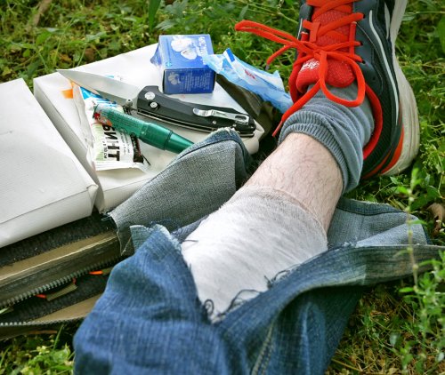

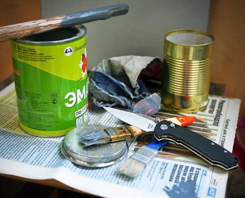

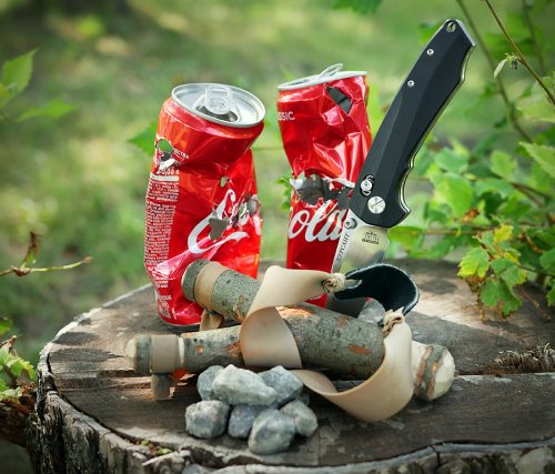

Нож компактный, но вполне функциональный для широкого круга ЕДС задач. Вскрыть посылку, банку с краской, вырезать мешалку, подравнять ворс на кисти, перерезать веревки или стропы, наскоро нарезать продукты и т.п.
Сделать ветрозащиту из упаковки сухпая, тот случай, когда вспомогательный складень и удобен, и достать его проще, чем основной фикс.
Толстенькая рукоять при небольшом клинке не плохо отработала на тренинге по оказанию первой помощи. Курсант хорошо контролируется и управляется когда нужно срезать шнурки, разрезать штанину или бинты, вскрыть упаковки и т.д.
Какие-то более «тяжелые» задачи ножу под силу, но, конечно, это уже не совсем рамки его основного функционала. Например рогатку племяннику сделал легко, но вот если их нужно сто штук, внешние части замка, клипса, выступы на рукояти и т.д. удобства в работе бы не добавили.
Д2 без нареканий, было несколько разводов на клинке от кислых продуктов, удалились легко. Понятно, что сталька требует определенного ухода и некоторого опыта в заточке.
В общем, на мой взгляд, получился вполне нормальный середнячок по мотивам ножа другого именитого бренда.
