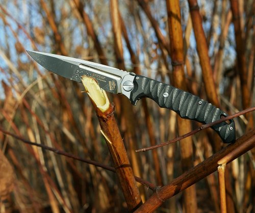

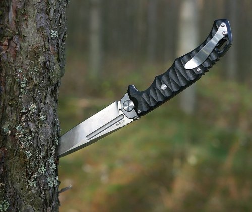

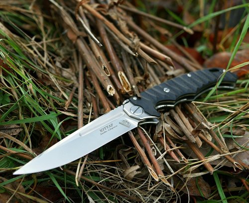

Немного выгулял Кугуара.

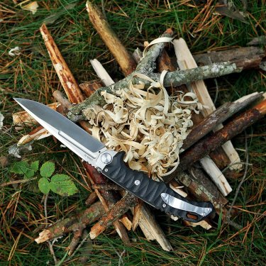

17 км по пересеченке - нож уютно висел в джинсовом кармане вдоль шва и практически не ощущался. Наверное хотелось бы клипсу пониже, чтоб сразу подхватывать мизинцем этот загиб рукояти, но что есть, то есть.

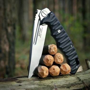

Узкий клинок, рукоять с глубокой под пальцевой выемкой и выраженным рельефом надежно лежит в руке, так и тянет Кугуаром во что-нибудь ткнуть

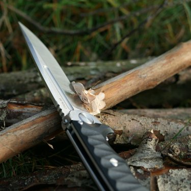

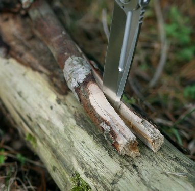

Какие-то небольшие ветки, кусты, рогоз и т.п. большой и увесистый нож конечно сносит на раз.

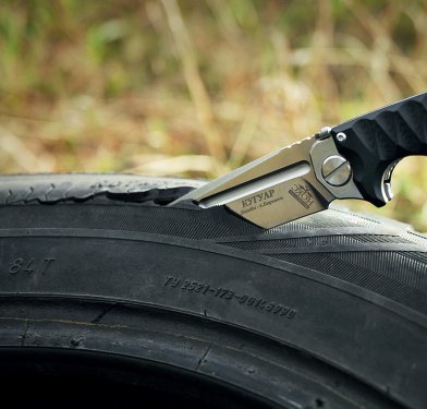

Остальное не плохо перерезается. Д2 ощущается вполне стандартной, не больше, не меньше.
Грязь и смола легко оттерлись с клинка, сатин слегка заполирован. Есть надежда, что и стойкость ко всякого рода разводам и ржавчине в итоге будет повыше.

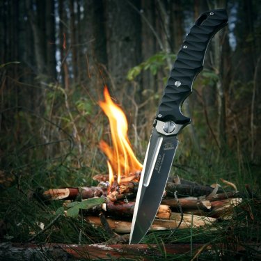

В общем, отметили с Кугуаром первые заморозки небольшим костерком и чаем из термоса
п.с. появилась ясность, что лайнер здесь удобнее отжимать указательным пальцем, сдвигая клинок большим, а таблетка лучше ловит усилие, если давить на нее как бы сбоку и вдоль, а не пытаться поддеть снизу (но все равно продолжаю открывать, цепляя дол

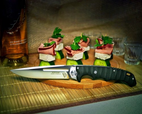

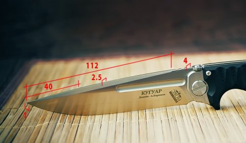

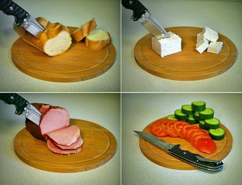

Достаточно большой клинок, широкий фальш, плавно сужающий обух, сведение по РК от 0,8 к 1 мм - Кугуар конечно без вопросов кухарит какую-то не сложную закуску или делит офисные тортики.
Плавный подъем РК к острию, таблетка, заходящая на рукоять, имеющую слегка изогнутую форму, все только в плюс.

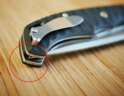

Появился небольшой вопрос к ТБ - т.к. длинна клинка Кугуара может "плавать" в некоторых долях миллиметра, а в сложенном состоянии острие расположено довольно близко к торцу рукояти и не закрыто спейсером, существует теоретическая возможность порезаться, если человек, например, захочет поправить нож на кармане и случайно надавит пальцем как-нибудь боком глубже.

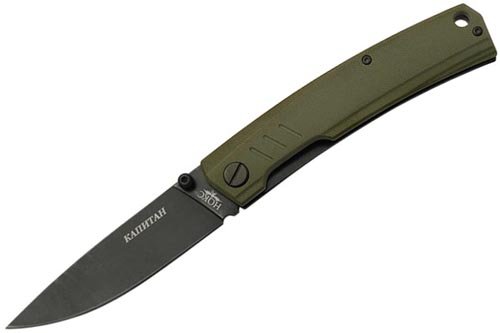

Показали новинку - Капитан
Oбщая длина- 223 мм
Длина клинка- 98 мм
Толщина клинка- 3 мм
Сталь- AUS8
Рукоять- G10
Еще лет двадцатьсорок, и таки кое-кого перестанет передергивать от наклонного прописного Times New Roman.
Не понятно, почему Капитан? Ничего морского не наблюдаю.
