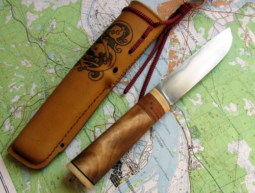

Клинок 118 мм, двойной клин, толщина обуха (у больстера) 3 мм. ширина 25,5 мм, сталь теоретически ШХ15 (наружная обойма шарикового подшипника)
Рукоять 111 мм по спинке, 106 мм по брюшку. Сечение - яйцо 26,3Х18 мм у больстера, 31Х22 мм у навершия.
Больстер и навершие - рог лося, сама рукоять - береста и сувель березы
Ножны кожа КРС вставка березовая

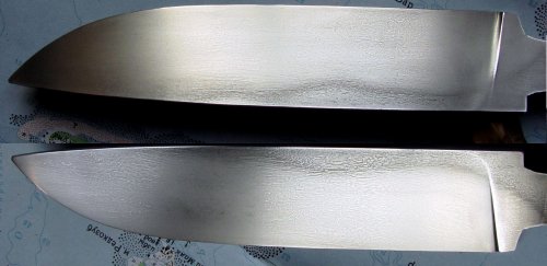

Клинок ручной ковки на создание волокнистой структуры.
При закалке обул был закрыт обмазкой.
С небольшой корректировкой яркости и контрастности с помощью Photoshop, рисунок на клинке выглядит так
