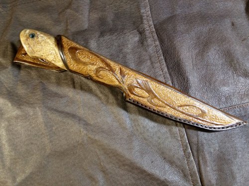

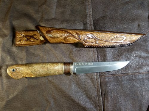

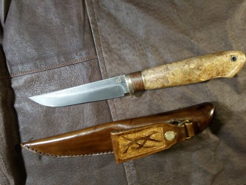

Знакомьтесь, Рыжик.
ogr
12 Фев 2021
12
Сталь Bohler K100. Клинок 122х25х4, спуски прямые. Рукоять из не помню, какого капа, вставка лайсвуд, больстер латунь. Общая длина 250 мм. Ножны кожа раст. дубления, тиснение, импортные краски.
Ножны хороши, ага.

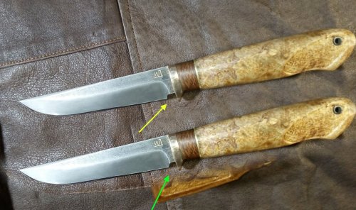

Нож понравился...до 2/3 рукояти. Тыльник чуток портит картинку.
Мню до больстера....

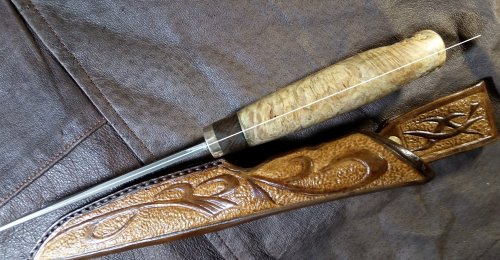

Форма клина хороша, хЫщная такая,  правда "наскальная" живопись, да ещё таким шрифтом всё портит... Чойл излишне "квадратишь", преподнесёт немало неприятностей, цепляясь как крюк в самый неподходящий момент.  Рукоять не симметрична с боков, сразу в глаза... Ножны такого фасону, (если канеш не в буфете будут лежать) через некое время пребывания на природе, "крылья" раскинут как "фронтовой истребитель"... Сколько раз видел, как резинку от бигудей натягивают на устье в подобных "моделей"...
