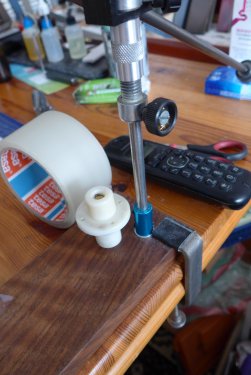

Итак,суть проблемы :
Точилка "Казачок" с некоторыми изменениями :установлены более длинные зажимы клина от камрада ТокБил.
База была от точилки "Хортица". Тут просто вопрос привычки- мне эта база показалась более удобной.
Решил,что давно не покупал точилок)) и заказал отдельно базу из оружейного ореха.
Под словом база -имеется в виду сама пластина ,на которой находится вертикальная стойка.
При заточке средних и больших кухонных ножей  точилку трясёт ))
Есть-ли простое решение данной проблемы ?
На фото-деталь от базы "Хортица"-может спилить её часть дремелем и прикрутить к базе ?
Или найти более длинную муфту .
Юра,дописал текст .
При заточке кухонников-точилку трясёт))
Если спилишь - получишь ту же длину что и на синей втулке - нет смысла.
Лучше еще одну втулку-проставыш добавь под капролоновую втулку от хортицы.

Стойку сильно трясёт ,поскольку при заточке больших ножей движения идёт естественно  от острия к рукояти ,а т.к нож длинее-то стойку трясёт .
А я наоборот точу
Не вижу зависимости.
Стойка это поддерживающий узел, нагрузок на ней мало, от чего её может трясти?
У меня была идея заказать другую базу как на точилке zigzag ,но не уверен в этом решении.
Там у производителя всё просчитано ,ну а поскольку у меня ПУ другое- то возможно,что точилка получится ненадёжной,т.е есть вероятность,что опрокинется .
У Хортицы- стойка имеет расклёп внизу -просто входит в базу без резьбы.
