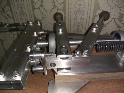

Приветствую! закончил недавно работу над станком, поворотный механизм на подшипниках, закрытие замка происходит двумя подшипниками , закрывают подшипники эксцентрик на самой рамке что позволяет поворачивая его настроить идеально ровный угол. Что думаете друзья?

А вот для меня всё понятно, аналог моего терминатора ( принцип тот-же, исполнение другое , и в этом плюс ОГРОМНЫЙ )
при сжимании рукоятей высвобождается зажим позиционирующего элемента и можно произвести переворот.
Целесообразность применения подшипников сугубо индивидуальная ( можно и без них )
Признаю личную конкуренцию, лайк однозначно.
