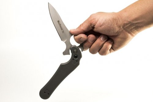

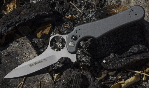

Всем привет,
прокомментируйте, пожалуйста, насколько потенциально надежен/ненадежен такой замок-кнопка:
Max Venom Dimachaerus
154СМ
4,5" общая длина клинка
3,6" длина заточенной кромки
Толщина 3,85 мм
Смущает также количество, не знаю как сказать, "вырезок" на клинке; может тут металл сломаться (154СМ)?
Надежность, само собой, не для батонинга, а для самообороны.
Обзоров в интернете нет,  сам создатель ножа, естественно, говорит, что замок "очень надежен". Не хочется 300 долларов в помойку выкидывать, но очень уж нож понравился.
Попрошу прокомментировать именно техническую сторону, а не тактическую, мол годится этот нож/не годится для самообороны и зачем он мне нужен. У меня, как и у многих, много других ножей, но хочу вот этот теперь. Да, дорого, знаю
Спасибо.
Тут есть нюанс
В плане применения ножа (особенно исходя из планируемых ему задач).
Чтобы обсудить техническую сторону (так понимаю, вопрос прочности?), необходимо определить, тксть, технические рамки применения, т.е. что конкретно делать этим ножом планируется - резать, тыкать (батонить, как я понял, уже не планируется)?
Если только резать и без фанатичного усилия, то, если нет никакого заводского брака, не вижу проблем ни в части "кнопки", ни в части "вырезов".
А если "тыкать", то там может случиться боковая нагрузка, тогда возможен "бздынь", кмк.
А так, бывает и такое.
Особых претензий к button-lock никогда не было.
И данный замок нередко ставят на армейские heavy-duty складники.
Так что надежность именно такой конструкции замка вполне на уровне.
А вот такое количество вырезов на клинке мне не нравится вообще. Идеологически.
Но если рассматривать "сферическую самооборону в вакууме", то там высокая прочность не нужна.
Нет там ни тяжелой работы, ни необходимости в прочности на излом и т.д.
Так что смущать это не должно.

"Гипотетически", планируется только "тыкать". Практически, сердечно-сосудистые заболевания мне уже больше угрожают, а я все в поисках идеального ножа...
Не знал, что кнопки на армейские ножи ставили. Спасибо.
