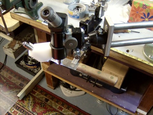

Ну вот, закончил, наконец свой проект.
Нет приделу совершенства. Фим а как же вывод картинки на монитор.

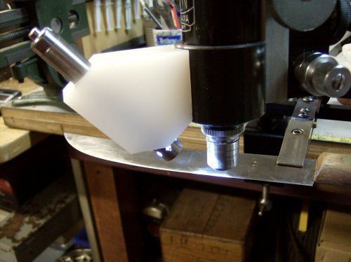

Есть куда еще стремится. Очень нужный девайс получился. Особлево начинающим, чтоб понимать что происходит с метталом при заточке на разных стадиях.
Ну вот, закончил наконец-то свой проект...
Работает Х100, вполне достаточно.
Свет получился то, что хотел.
Завтра придут спецы помочь мне с камерой - будут фотки РК.
А с поляризованными фильтрами ничего не вышло...
Что они есть, что нет - одинаково.

Сори, Саш, переделывал свой пост, а тут ты написал.
Да, будет камера, с выводом на монитор и на форум.

Ну раз придут , обговори вопрос и по выводу картинки на монитор. Можно же не большую камеру видео наблюдения например приладить. Если получится вывести картинку на монитор то и сохранять проще. и ролики делать. Да и не надо будет в окуляр смотреть все таки на мониторе приятнее наблюдать и удобнее. Да много сразу возможностей открывается

Блииин, шикарно получилось!!!
Это не с лупой и фонариком в обеих руках РК ловить в фокус

Фима, круто.
Очень порадовал.
Ждём хороших фоток.
Очень полезная опция к заточному станку.
Пока кайф только для себя..., играюсь с подводами.
