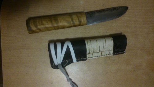

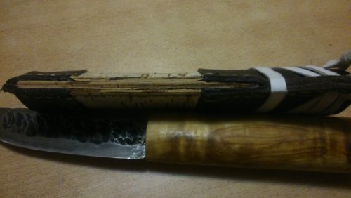

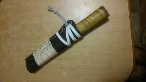

для ножен не варил.. просто послойно склеил на ПВА..

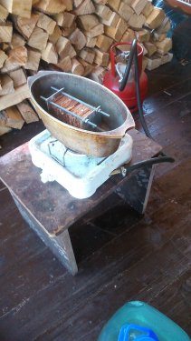

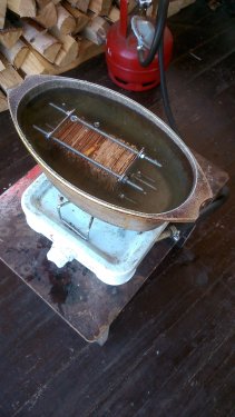

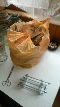

рукояти варят под пресом потому как слои склеиваюся за счет выделяемой смолы вара..

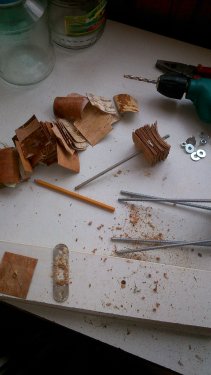

рукоять типа так, собираешь, кипятишь, протягиваешь и снова кипятишь, протягиваешь(скок кипячений мнения расходятся, я три раза)а и подготовка надо шалушки наросты  счищать до ровной плоскости..
методов много, я попробовал и клей и варку)))

береста вообще тема интересная..ее надо собирать(срезать) в определенное время в (зависимости от территории) и срезать определенный слой..(не заморачивался с этим) по интструкции обработчиков и подельщиков из березовой коры.. сушить выдерживать в определенных условиях..и потом при варке она выделяет клейкие смолы(вар) за счет которых пласты склеиваются меж собой.. методов множество (тут гугл больше распишет) , выбираете наиболее удобный для своих целей и возможностей.

а с чего ей расслаиваться , руковка полируется, лачится..ножны тоже я ПВА грунтовал..кто лаком покрывает..если на скорую руку да и не заморачиваться с внешним видом то и так можно пользовать оботрется/обшалушится ,засалится.
