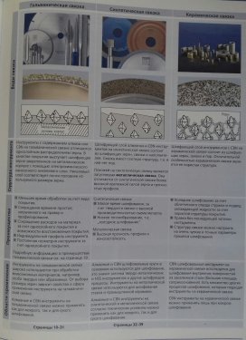

Здравствуйте, уважаемые форумчане, Гуру заточного действия!!
Вопрос-обсуждение новичка ...
На сколько принципиальна, категорична разница в использовании между эльборами на фенол-формальдегидной (органической, кромкостойкой) связке и металлической медно-оловянной связке....?
Что слышал-читал сам.. На металле - более долговечно, пластина ровная-особенно на мелких зернах, чего не скажешь о фф-связке. Так ли это или надуманно? Еще бытует инфа, что в фф-связке зерна посажены на 3/4 своей величины, а на металле на 1/2 величины , что в свою очередь влечет за собой более жесткую (грубую..?) работу октаэдра чем в мягкой связке..? Получал такой совет по использованию : -- алмаз - эльбор на м/о связке - эльбор на ф/ф связке и если есть желание доводка арканзасами..
Очень бы хотел услышать Ваше мнение. Извините за сумбурное изложение.
С уважением, Вячеслав
