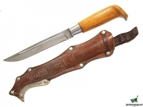

Всем наверно известна популярная в Финляндии форма ножен
Я вот взялся делать такие и у меня возникло два вопроса:
В каком месте делается отверстие для вентиляции на подобных ножнах? Одно или несколько?

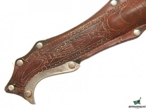

Как сделать оковку для шва?
Если на форуме подобное уже было - дайте ссылку пожалуйста.
Ну или проконсультируйте

А по такой оковке самому тоже интересно узнать

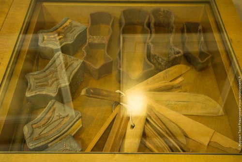

Эти ножны изготавливались промышленным способом. Кожаные половинки вырубались штампом. Рисунок и формовка тоже - горячим штампом.
Оковка на них, думаю, соответственно, тоже штампованная.
Вот фотки из музея:
Штампы.

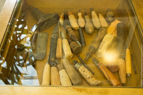

Инструменты для изготовления ножен
На самом деле, эти ножны хуже, чем те, которые со швом сзади.
Но они дешевле и их быстрее было делать. Вот и весь секрет "популярности".
@Ozone да, выглядит вполне логично
Но тем не менее - данные ножны все равно составляют определенный колорит традиционного финского ножа. Вот я и подумал, может кто делал оковку? Понятно, что не штампом,  но есть скорее всего еще варианты.
Такое ощущение, что половина инструментов это старые обломанные и переточенные ножи😊
Да наверное просто выколачивают по оправке...
