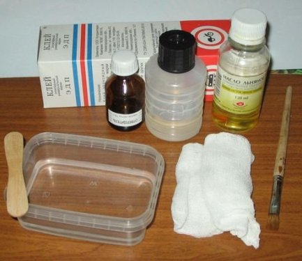

1. материалы:
- клей эпоксидный двухкомпонентный "ЭДП"
- бинт медицинский
- масло льняное или синтетическое
- полиэтилен
- пластилин
- пара одноразовых медицинских перчаток

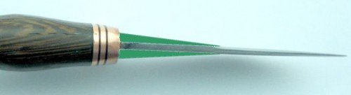

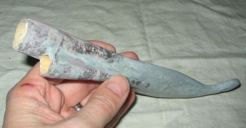

2. для того что бы устье получившихся ножен стало поширше клина для лучшего его захода - пластилином увеличиваю толщину клинка у больстера:

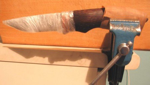

3. обмазываю клинок ножа и больстер льняным (или синтетическим) маслом и наматываю полиэтилен. Вот так:
4. обмазываю клинок ножа и больстер растительным маслом поверх полиэтилена.

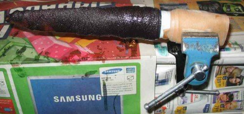

5. Развожу эпоксидный клей.
6. Нарезаю бинт небольшими полосками.
7. Обмакиваю полоски в клее и оборачиваю ими клинок ножа. В общей сложности 3-4 слоя.

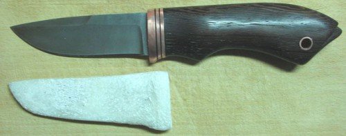

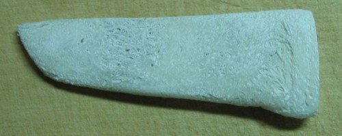

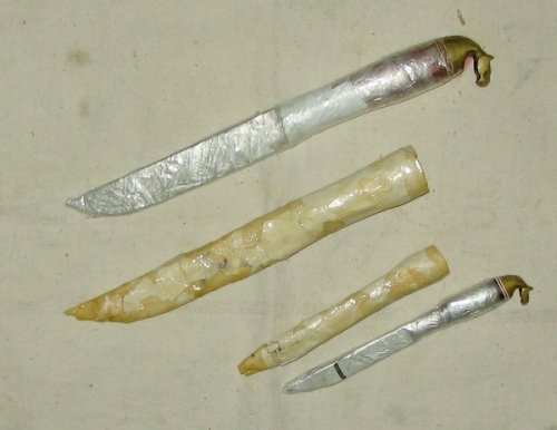

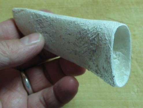

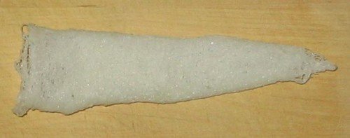

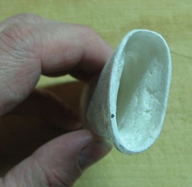

8. После высыхания клея легко снимаю вкладыш с ножа. В необработанном виде он выглядит примерно так:

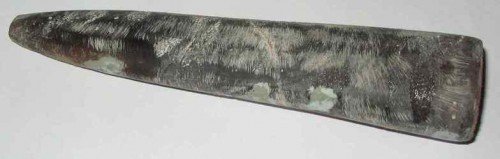

9. Далее, подрезав концы, применяю надфили и наждачный круг с липучкой на дрели.
Получившийся результат:
В носике вкладыша просверливаем дренажное отверстие. Получившийся вкладыш лёгок, не промокаем, точно в размер и соответствует конфигурации клинка ножа:

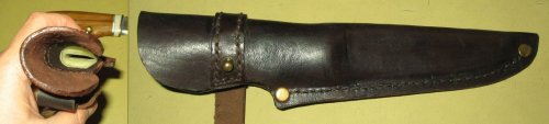

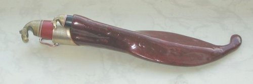

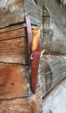

Подобный вкладыш в уже готовых ножнах:
Еще лучше вместо бинта использовать дамские колготки. Старые. Но чистые! Нарезать полосками.
Понравилось. Структура более мелкая. Не махрятся. Тянутся наподобие эластичного бинта. Цвет коричневый получился.

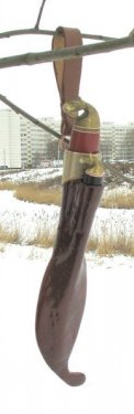

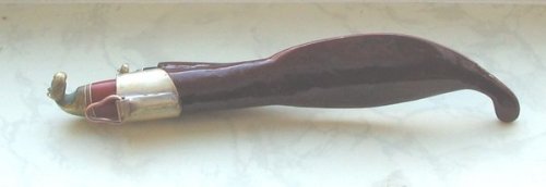

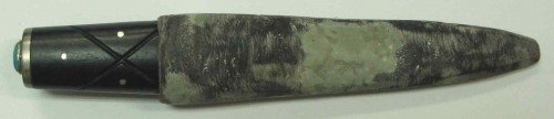

Таким способом можно делать ножны вообще целиком.
- здесь ножны (кроме подвеса) целиком из микарты.  Выровнено, отшлифовано и покрашено автоэмалью.

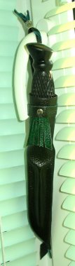

- здесь ножны тоже целиком из микарты: ровные кусочки пластика + микарта из колготок + неровности выровнены и создан рельеф эпоксидным пластилином. Потом ножны обтянуты обклеены тонкой кожей.

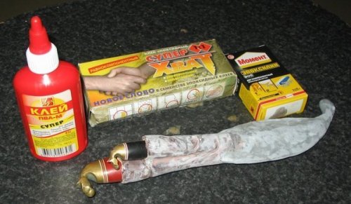

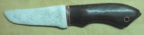

Вот обосновались у меня две лошадки. Не парные к сожалению. И без ножен. Ножны решил попробовать сделать из папье-маше и эпоксидного  клея. Покрашено автоэмалью.
Ну теперь нужно кожей обтянуть, чтобы совсем красиво было.;)
