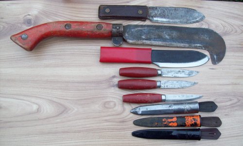

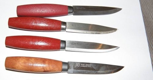

Все 71 страницу еще не прочитал,но читаю,очень интересно!Запутался по сталям на клинках по годам выпуска...Хочу приобрести 2 ножа с ламинатной сталью,но не знаю с какого года начали выбивать марку стали.Если нет маркировки на ноже,значит может попасться и углеродка,и ламинат?Поясните пож-ста по фото о ножах,на верхнем ноже клеймо(плохо видно) непонятное КJ....Заранее благодарю!
поверхностный осмотр  ,клеймо производителя не  выявил....
бум  надеяться что от фроста
а что , не похож?
ну ,хоть клеймами... да цветом деревяхи
вот такой, телеверкет....

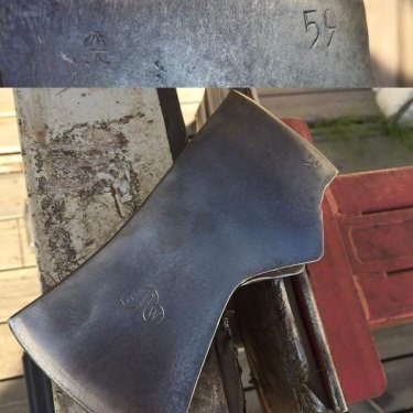

Я поспрашивал у биллхук интузиастов и единственное что выяснилось это то что топоры для Телеверкета делал Вэттэрлингс. Вполне реально что они же делали и биллхуки.

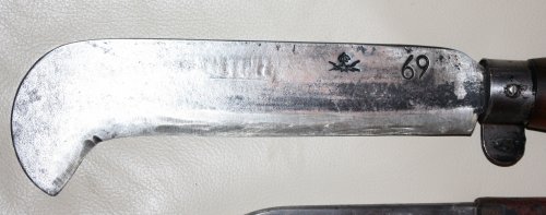

Карен, а на сколько типичен такой биллхук - с заклепками через хвостовик и односторонней гардой?
Володя, это фуллтанг?
Смотрю, ты бился за него до последнего ...
Сергей, да, это фултанг.
Рукоять из двух половин, хвостовик 25мм при кольце в 35 мм и затем видимо сужается, чуть заходит за вторую заклепку по прямой.
Третья заклепка на загибе рукояти уже только стягивает две деревяшки.

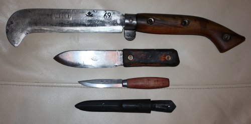

Здесь Володя показал -
Володя не бился, а пришел - увидел - победил, с чем его можно поздравить.
Предмет самобытный и в комплекте с ножнами.
На свой подобные ножны при случае изготовлю.
