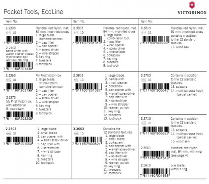

Начиная с 21 века эту серию составляют 13 моделей:
2.2303 (Bantam), 2.2102 (Watch Opener), 2.3303 (Waiter), 2.2363 (My First Vic), 2.2373 (My First Viv with Woodsaw), 2.3803 (Sportsman), 2.2503 (Recruit), 3.3603 (Spartan), 3.3703 (Climber), 3.3613 (Camper), 3.3713 (Huntsman), 2.6901 (Excelsior), 2.6910 (Excelsior).
В каталогах серия Эколайн появилась только в 2006-м году. Но насколько я могу предположить, модельный ряд не менялся на протяжении всего 21 века. Из каталога 2011 г.:

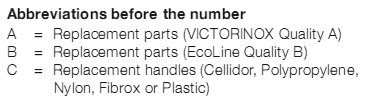

Интересный момент можно найти в каталоге 2006 г., свидетельствующий о том, что линейка Эколайн когда-то отличалась другим качеством от обычных моделей:
У наших зарубежных товарищей из multitool.org пояснение по этому поводу есть только в одной теме: "Quality B" (тема именно об этой записи в каталоге 2006 г.).
См. особенно пост #2 Def'а:
"There have been numerous economy lines over the years, but most are basically a cheaper scale (some have been nylon while others were plastic but without toothpicks or tweezers) and the implements aren't polished quite as much.
Otherwise they are the same build quality as the regular models, just not "trimmed" as pretty. many folks prefer the nylon scales though as they provide more slip resistance than the regular cellidor."
Тем не менее, в любых каталогах запчасти (replacement parts) с литерой B отсутствуют. Только A.

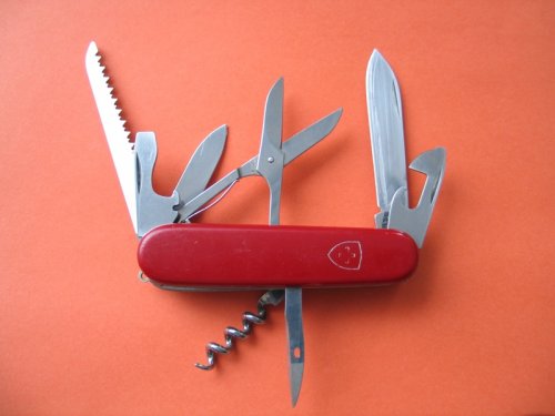

В теме "Опознаем модель?" Valdisnet разместил фото старого Victorinox Huntman (II) 1991-1992 года выпуска (подробности в теме):
Фото таких Виксов попадаются на разных форумах, в т.ч. и на Ганзе. Где-то на forum.multitool.org, попадались фото подобных с II в подписях названий. Т.е. это и есть "облегчённые" и более дешёвые варианты обычных моделей. Характерные особенности - отсутствие пинцета и зубочистки, эмблема на накладке нанесена краской. Накладки из целлидора.
Такие модели в любых каталогах отсутствуют. Выпускались параллельно с обычными целлидоровыми моделями с инкрустированной эмблемой, начиная предположительно с 80-х годов 20 в.

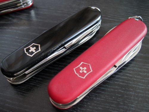

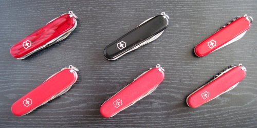

Несколько живых примеров:

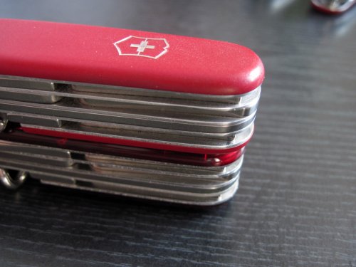

Victorinox Hunsman 1.3713.T, Ecoline 3.3713 (Huntsman), Camper 1.3613.3, Ecoline 3.3613 (Camper), Waiter 0.3303, Ecoline 2.3803 (Sportsman):

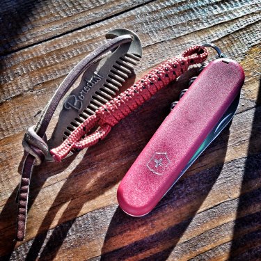

Vic Camper чёрный после нескольких недель в кармане на подвесе и Эколайновый Кэпмер после пары месяцев в тех же условиях:
Vic Ecoline 3.3713 (Викс Эколайнович Хантсман) после ~1,5 лет в карманах на подвесе. Видно, что алюминиевые лайнеры слегка "скруглились", а нейлон заблестел от потёртости. Царапин не наблюдается. Под ним для сравнения новый полупрозрачный Хантсман:
